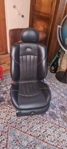

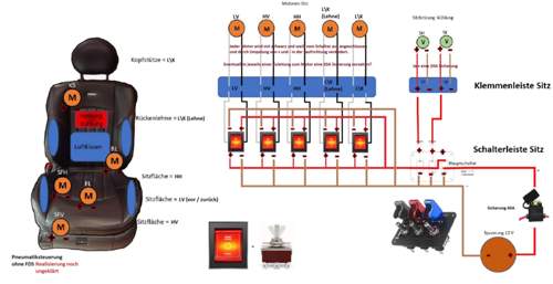

ich habe mir gestern einen AMG Sitz besorgt, den ich nun gerne in meinen Rennsimulator einbauen möchte. Mechanisch ist das alles überhaupt kein Problem, nur die Stecker sind ein Buch mit sieben Siegeln.
Es gibt für mich zwei Wege:
1. Ich trenne einfach die Motorenkabel 10cm nach dem Motor ab, verbinde sie über entsprechende Tippschalter mit + und – und gut ist.

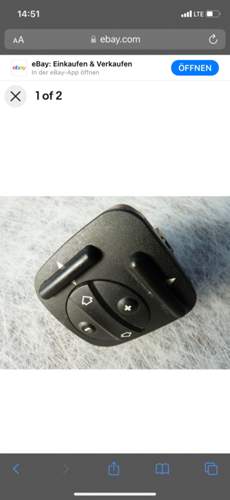

2. Ich besorge mir eine Türverkleidung mit den entsprechenden Schalter (oder baue mir ein eigenes „Schaltpult“) und schließe es an die vorhandenen Stecker an. Dazu brauche ich dann eben noch die Gegenkabel mit Steckern.
Nun möchte ich aber gerne soviel Einstellungen wie möglich erhalten, somit sind wir eigentlich schon bei Lösung Nr. 2.
Da stellt sich dann aber schon die Frage, welche Einstellmöglichkeiten bietet der Sitz überhaupt?

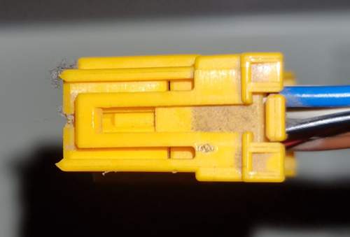

Wichtig wäre mir auch noch, die Sitzairbags (hat der überhaupt welche?) sicher zu deaktivieren oder komplett auszubauen. Wie gehe ich dabei genau vor? Oder reicht es aus, den gelben Stecker (ich meine das ist der Airbagstecker) einfach zu ignorieren und nicht anzufassen?

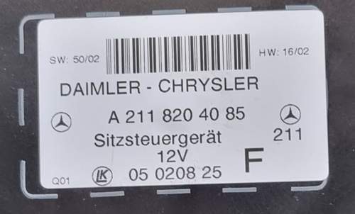

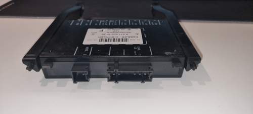

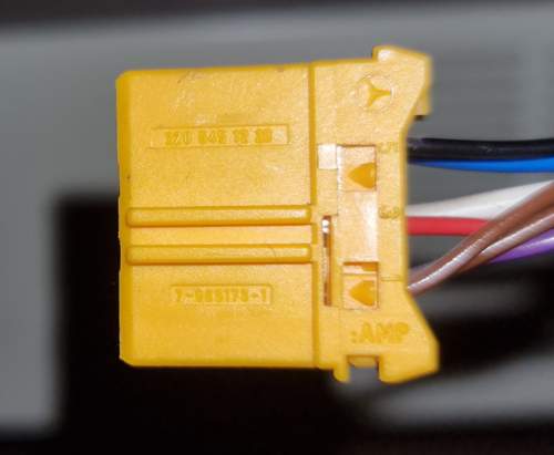

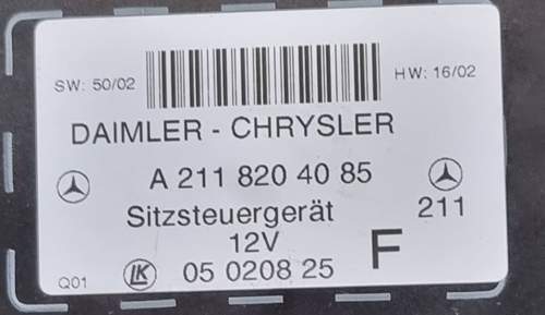

Auf dem Steuergerät steht Woche 16/2002 aber der breite gelbe Stecker kam doch erst 03/2003 in die Fahrzeuge?
Im Anhang erste Bilder von gestern, weitere kann ich jederzeit gerne machen.

Für mich würde nur option 2 in Frage kommen.

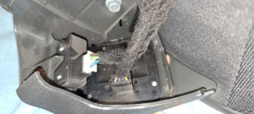

Der sitzt hat an der Außenseite (entgegengesetzt zum Guetschloss) einen Sidebag. Einfach die Sitzlehne zerlegen, Nieten ausbohren und abnehmen. Fertig.
Der Sitz kann:
  • Vorne hoch/runter
  • Hinten hoch/runter
  • Gesamter Sitz vor/zurück
  • Lehne vor/zurück
  • Kopfstütze hoch/runter
  • Lordose oben/unten jeweils aufpumpen/ablassen
  • Oberschenkel aufpumpen/ablassen
  • Seitenwangen aufpumpen/ablassen
  • Seotenwangen dynamisch links/rechts aufpumpen/ablassen
  • Massage (Lordosenkissen blasen sich abwechselnd auf/lassen ab)
  • Sitzheizung
  • Sitzbelüftung

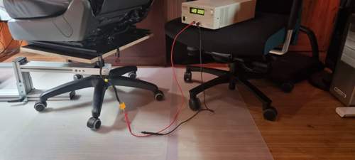

Netzteil sollte mindestens 20A liefern können. Die Motoren ziehen ziemlich Strom. Da ist nicht zu spaßen.

Es dürfte einfacher sein, die Motoren und Pumpe/Ventile einzeln anzusteuern.
Würden dann aber, je nachdem, viele Schlaterchen werden.
Vielleicht könnte man das mittels eines Arduino + Relaiskarte machen, und dann sogar vom PC ode rHandy per App steuern. Dann wäre auch memory keinProböem.
Und wenn das Lenkradsignal abgegriffen würde, könnte man sogar die dynamische Sitzverstellung mitlaufen lassen.....

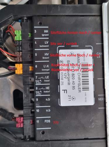

Die Funktionen die ich gefunden habe und problemlos ansteuern kann, sind Folgende:
Vorne hoch/runter
Hinten hoch/runter
Lehne vor/zurück
Sitzheizung (ohne Stärkeregelung)
Sitzbelüftung (ohne Stärkeregelung)

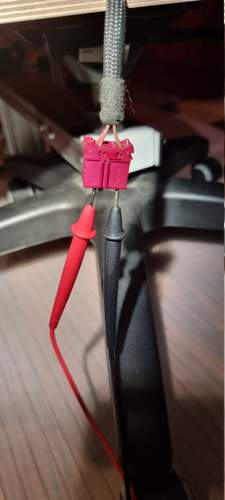

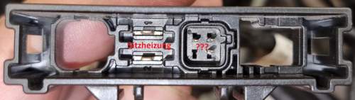

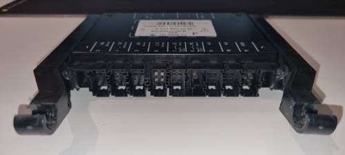

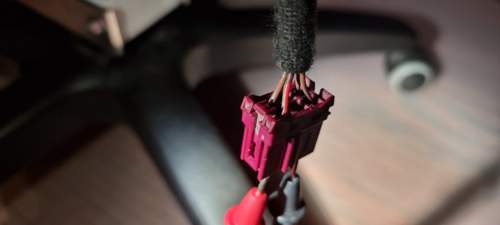

Am Sitzsteuergerät der lila FDS Stecke fehlt mir noch komplett? (Bild 8)
Der kleine „dreipin“ Stecker neben dem Gelben fehlt mir auch noch? (Bild 9)
Und dann die ganze Thematik mit der Luft:

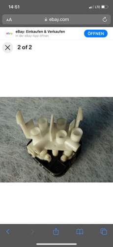

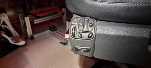

Ich meine, dass die Schalteinheit vorne rechts am Sitz (Bild 10) mit dem lila „FDS“ Stecker (Bild 8), dem „Schaltmodul“ in der Lehne unten links (Bild 11) und dem Ventilblock (Bild 12) verkabelt ist.
Aber woher bezieht dieses System 12V + und -? Bzw. wie bekomme ich das zum Laufen. Und mit wieviel Bar gehe ich auf den Ventilblock?

Die Stecker die im Sitz SG stecken müssen natürlich drin bleiben. Was ich damit meinte mit "kauf dir Stecker", ist um die Kabel die vom Sitz SG nach außen also unter den Teppich führen nachzubauen. Oder kauf dir den Kabelbaum auf eBay von einem Schlachter. Die zerschneiden eh alles wie die Barbaren ohne zu überlegen was diese Kabelbäume wert sind da viele nicht mehr lieferbar sind. Aber das ist eine andere Geschichte. Oder sag mir Bescheid dann baue ich dir die paar Kabel auf die du brauchst.
Die Motoren haben Hall Sensoren drin und das Sitz SG kennt die Endanschläge und schaltet dann ab.
Woher bezieht welches System 12V? Wenn du das Sitz SG meinst: Das Sitz SG bekommt die 12V und gibt diese dann über die Kabel die aus dem SG zu den Motoren gehen weiter.
12V+ und 12V- ist an 2 unterschiedlichen Steckern. Je nachdem aus welchem Baujahr der Sitz kam muss man da im Schaltplan nachsehen.

meinte ich, dass ich an den Ausgangsseitigen Steckern des Sitzsteuergerätes (Bild 14) die entsprechenden Kabel gefunden habe, um die Motoren zu bewegen.
Um Das Ganze von der Eingangsseitigen Steckerbelegung zu steuern (Bild 13) benötige ich ja wohl noch weitere Teile:
Die Türschalter für die Sitzverstellung
Das Türsteuergerät TSG
Das Zentrale Gateway ZGW
Den Kabelbaum dazu

Vorab bleibt aber die Frage offen: Von welchen Pins bekommt der Bereich für die Luftverteilung seinen Strom? Die habe ich noch nicht gefunden.

Versorgungsspannung wird an den Buchsen im ersten der beiden Bilder vorgenommen. Nur muss man eben wissen aus welchem Baujahr der Sitz ist, da auch diese Belegung zwischen Mopf und Vormopf änderte und dann knallt die Sicherung wenn man die falschen Pins nimmt.

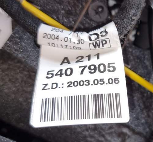

Wie bekomme ich heraus, aus welchem Baujahr mein Sitz ist?
Ich habe ihn von einem Autoverwerter, der mir nicht einmal genau sagen konnte, aus welchem Fahrzeug der Sitz stammt.
Ok, W211 ist inzwischen sicher, aber ob vor Mopf oder danach?

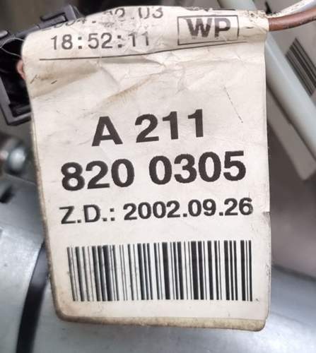

Ich meine gelesen zu haben, dass der breite gelbe Airbagstecker wohl erst ab 03/2003 verbaut wurde.
Auf dem Sitzsteuergerät steht allerdings HW 16/02 (Bild 16)
Auf anderen Zetteln wiederum 2004.01.30
Könnt ihr damit was anfangen?

Der Verwerter muss doch eine FIN vom Fahrzeug haben aus dem der Sitz kam. Ein Verwerter kauft doch sicherlich keine gebrauchten Teile von anderen Verwertern auf. Die gelben Stecker sind in allen 211er seit 2002. Sicherlich auch schon in 210er und ggf noch früher. Aber darauf will ich mich nun nicht festlegen.
Wenn der Kabelbaum nicht später erneuert wurde muss es mindestens einer aus 2004 sein. Die ganzen Teile wurden/werden Just in time gebaut, geliefert und verbaut. Ich habe z. B. Teile in meinem Auto die haben ein Produktionsdatum aufgedruckt das 4 Tage vor dem Herstelldatum meines Autos zeigt. Das sind die beiden Seitenverkleidungen im Kofferraum. Ohne mehr zu wissen über dein Spenderfahrzeug würde ich also mir 2004 und somit Vormopf gehen.
Kannst ja mal gucken was du noch so an Daten am und im Sitz findest um die These zu unterstützen.

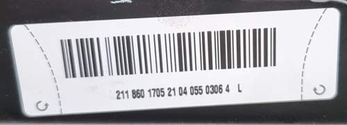

Alle Zettel, bis auf den vom Sitzsteuergerät selber, haben ein 2004er Datum. Das Sitzsteuergerät, wie erwähnt, HW 16/02.

1.) Gibt es die Gegenstecker der orangenen, braunen, schwarzen und grünen Stecker, die am Sitzsteuergerät Ausgang gesteckt sind? Wenn ja, woher bekomme ich die bitte?

So und nun im Anhang mal nahezu alle Zettel und Aufkleber, die ich sehen kann, ohne den Sitz weiter auseinander zu bauen.
