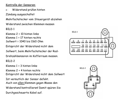

So, also mein 850 10v EZ10/95 hat jetzt bei geschätzten 350.000km auch das ABS-Leuchten-Problem. Einmal nach dem Start angeblieben und nach ein paar Minuten wieder ausgegangen, beim nächsten Start blieb es dann an und leuchtet seitdem.
Nachdem das ja hier im Forum kaum zu übersehen ist, hab ich mir erstmal keine Sorgen gemacht --> Steuergrät löten!

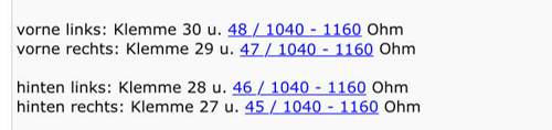

Ich habe bereits nach Anleitung die Widerstände am Stecker vorn und im Kofferraum gemessen und es ist jeweils der links hinten, der nicht die gewünschte Antwort gibt. Laut der Anleitung deutet das darauf hin, dass der Sensor tatsächlich kaputt ist. Muss ich also evtl. gar nicht löten und kann die Schraube da vorne Schraube sein lassen?
Na ja... wenn du den Sensor schon als defekt lokalisiert hast ist das ja zumindest eine Möglichkeit das Problem zu beheben... also Sensor wechseln und sehen was passiert... mit Chance wars das und die Schraube am Steuergerät bleibt erst mal wie und wo sie ist... 😉
Wenn es tatsächlich der Sensor selbst ist, könnte das Steuergerät drin bleiben.......

Wenn der Sensor hinten schon als defekt identifiziert wurde, dann muss der ja sowieso gewechselt werden... wenn dann alles gut... dann gut... never touch a running system... 😁
Der Steuergeräte Fehler kommt dann noch früh genug... 😉
So würde ich auch sagen, mach eins nach dem anderen...
Schau dir auch die ABS-Ringe an- wenn sie gebrochen sind, gibt es auch Fehlermeldung.
