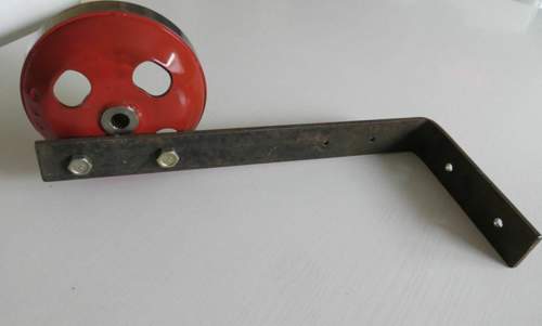

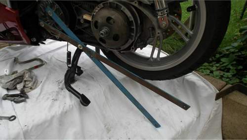

Mit dem Schlagschrauber (Vorschlaghammer) auf dem Achsstumpf der mini-Kurbelwelle "rumzudreschen"
ist nicht ratsam ... reicht immer ne Nuß mit Verlängerung (vom Schrottplatz) 😁
1
Spezial-Werkzeug 1
Spezialwerkzeug 2

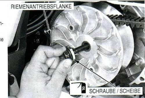

Übrigens liest er das vorhandene Werkstatthandbuch für seinen Honda SH 300 nicht konsequent durch, sonst wäre ihm aufgefallen, daß die Befestigungsschaube für die Lüfterscheibe laut Handbuch eingeölt werden soll. Stattdessen benutzt er Schraubensicherung mittelfest, was nirgends im Handbuch steht.

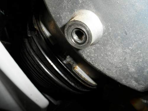

Oh...Story aus dem Reallife...Roller neu gekauft...Erstinspektion in der Markenwerkstatt...2.te Inspektion bei mir...und so sahen die Schrauben/Gewinde der Variodeckelabdeckung aus, nachdem ein "Meister" am werkeln war...Schrauben des Variodeckels waren ebenfalls defekt, dort belief sich der Schaden aber nur auf zerstörte Gummilager des Schraubenkopfes...davon leider kein Foto gefunden...Schrauben waren aber recht teuer und es wurden einige als Ersatz benötigt...
D
F
B
