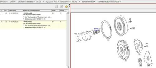

vllt. eine doofe Frage, aber ein defektes Pilotlager hört man nur bei getretener Kupplung, oder? Weil dann eine Relativbewegung zwischen eingangswelle und Kurbelwelle herrscht. Wollte kommendes Jahr das Getriebe tauschen, deshalb diese Zwischenfrage... Wäre bei mir dann das im Bild und kostet kaum Geld.
Gruß,
Lasse
Unbenannt
Das Pilotlager in der KW geht aber seltenst kaputt, wenn du was bei getretener Kupplung hörst ist das idr. das Ausrücklager...
Danke Mark, alles klar. Kupplung mit Ausrücklager ist schon neu, Geräusch geht beim Kupplung treten weg, dh. es wird wohl doch ein Getriebelager sein (habe noch ein gutes liegen). Wollte nur sichergehen, dass es nicht auch das Pilotlager sein kann.
