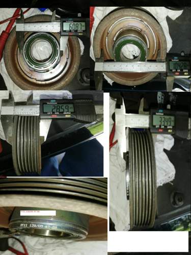

Ich habe die Kupplung schon zerlegt. Es muss die Spule sein. Bei direktbestromung zieht es zb den Schraubenzieher nicht an. Habe gleich von jedem Teil div Fotos mit maßen gemacht. Die Spule hat z. B. Aussendurchnesser 104mm
Mitnehmer
Riemenscheibe1
Riemenscheibe2
+6
Also für die genaue Größe der spule, dafür musst du sie erstmal ausbauen und die vermessen, dann kannst du eine neue bestellen.
Man kann auch die alte reparieren wenn man einen lötkolben verfügt.

Schreib mal dem Verkäufer deine genauen Daten des kompressors also "SD7C16-1324F" hin und die maße deiner magnetspule.
Schon angeschrieben. Also so ein ding mit Lieferung kostet max. €60. Falls es welche gibt wechsle ich es definitiv. Das ganze hat heute 2 Stunden gedauert. Aus und Einbau. Neuer Kompressor, Gas neu befüllen lassen usw. ist mir mehr Arbeit. Lötkolben hätte ich. Allerdings das ist mir schon etwas zu heickelig da etwas zu machen. Lieber eine neue. Hast du die Fotos gesehen? Habe Sie gerade eingefügt.

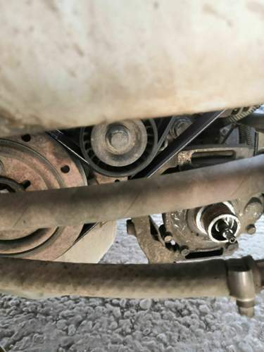

Für interessierte. Zunächst kannte ich mich null aus. Hat sich leichter herausgestellt als man glaubt. Rad runter. Radhausabdeckung runter. Falls es jemanden stört: die Schelle von der Klimaleitung danach Halterung und Schaumabdeckung gegenüber der Riemenscheibe weg.
Jetzt einfach die Mutter der Riemenscheibe (14 er Nuss) mit Schlagschrauber weg
2 mal Aussensägeringe weg (nicht den ganz innen sondern die 2 äusseren)
Stecker abklemmen. Fertig
