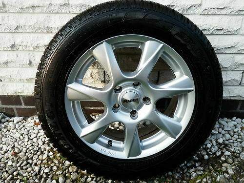

Hatte mir neuwertige 16 ZOLL Magma Celsio Winterreifen gekauft.Die Felgen waren auf einem Audi TT 8J9 !!!
Die Reifen sind 225/55 R16 99 H extra Load...also ok!!
Die Magma Felgen sind 7x 16 ET 45 5x 112 KBA 47264
Lt Gutachten auch für 4f erlaubt!!
http://gutachten.bmf-application.com/.../...33-05~au-5-112-57-et45.pdf

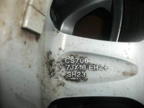

Nun hab ich vorne beim wechseln gesehen, das die Felgen am Bremssattel schraben und die "gewichte" dran schleifen würden...
Nun meine Frage: passen die Felgen nun DOCH NICHT für mein A6 4f (C6) 2,7 er tdi
oder liegt es an der Wuchtung/bleigewichten??
oder werden 7,5 x 16 benötigt???
danke für Eure Antworten/Hilfe
