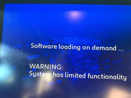

@thna schrieb am 8. Juni 2019 um 16:44:34 Uhr:
Das Infotainment-System bleibt eine Baustelle. 🙄 [...] nun ist es zum wiederholten Male vorgekommen, dass das Radio beim Einschalten meldet: Radiosender verloren (im Empfangsbereich des gewünschten Senders).
Der CLX stand eine Woche lang unbewegt in der prallen Sonne - und ich durfte das Radiosender-Schauspiel selbst erleben. Erst nach gut 10 Minuten konnten wieder FM-Sender gewählt werden, DAB+ war noch immer tot. Später eine Meldung im FIS: Einparkhilfe ohne Funktion bei gleichzeitiger Anzeige (siehe Anhang) im Radio-Display. Bis zum Ende der Fahrt (etwa 200 km). Bei Start am nächsten Morgen war wieder alles i.O. Daraufhin wurde ein Werkstatttermin vereinbart - es konnten keine Fehler festgestellt werden. Nun soll für den Opel-Vertragshändler Protokoll über Fehlfunktionen und deren Umstände geführt werden, um die Experten auf die richtige Spur zu führen.
(Mein eigenes Auto stand übrigens genauso lange ohne Schatten an der Straße und war in keinerlei Hinsicht auffällig ...)
Software on Demand
Mhhmm, ob es an der Sonne lag oder der langen Standzeit i.V.m einer anfälligen Batterie (und/oder einem stillen Verbraucher) evtl. ?
Welches Streckenprofil fährst du mit dem CLX ?
Strom war auch schon meine Vermutung, da das Problem bisher immer nach längerer Standzeit aufgetreten ist. Es gibt aber eigentlich sonst keine Hinweise auf eine malade Batterie - Fahrzeug springt problemlos an, elektrische Verbraucher funktionieren wie gewohnt, bis auf das Radio eben, das zwar auch spielt, nur nicht den gewünschten DAB-Sender und auch keine Senderlisten anzeigt ...
Ich selbst fahre nur selten mit dem CLX. Fahrprofil: 1 bis 2-mal in der Woche zum nahen Supermarkt bzw. Nahziele in der Stadt <10 km, alle 2 bis 3 Wochen mal eine längere Autobahnfahrt (ca. 150 km). 2 mal im Jahr Urlaub >200 km. Zwischendurch auch mal mehrere Tage Stillstand.
@thna schrieb am 14. Juli 2019 um 09:14:49 Uhr:
Ok, ich revidiere. 🙄 Die Besitzerin war zuletzt im Urlaub und hat das Auto regelmäßig ohne längere Standzeiten benutzt.
Die neue Qualität ist, dass das Infotainment nach Start zunächst funktioniert, dann aber während der Fahrt in den o.g. Zustand verfällt. Bei zuvor laufender Zielführung (die natürlich unterbrochen wird) ist das Ziel dann auch nicht mehr vorhanden und muss neu eingegeben werden. Teilweise fängt sich das System im Laufe der Fahrt wieder, manchmal funktioniert es aber auch erst nach Zündwechsel mit Ruhephase wieder. Wettereinflüsse scheinen keine Rolle zu spielen, Probleme treten bei jedem Wetter auf ... 🙁
Das vom 🙂 gewünschte Protokoll scheint inzwischen ganz gut gefüllt zu sein - hoffe, er macht was draus!
