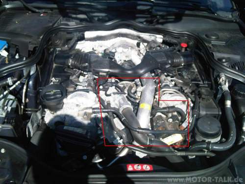

3.) Geräusch Motor unterhalb 1100U/min: Der Meister hats auch gehört (ist nicht besonders laut, hat aber eine sehr penetrante Frequenz). Auf meine Frage bei der Abholung, ob man rausgefunden hätte, was es ist, meinte er sie könnten es nicht lokalisieren, da es im Motorraum mit den anderen Geräuschen untergehen würde....naja, habe erstmal nix zu gesagt, da mir die 7G erstmal wichtiger ist und ich eh deswegen nochmal hin muß. Heute dachte ich mir dann ich bin mal nett und unterstüze die Jungs bei MB und machte mich heute mal an eine "Hörsession" in meinem Motorraum. Also Haube auf, Plastikverkleidung runter und Motor an.....tja keine Ahnung ob die Jungs bei MB Tomaten auf den Ohren haben, ich jedenfalls konnte das Geräusch recht deutlich hören und konnte auch den Bereich aus dem es kommt recht gut eindämmen ---> habe mal den Bereich markiert und als Bild angehängt. Das Geräusch ist jetzt auch eher eine Art hochfrequentes Rasseln / Schleifen (oder gar Quitschen/Pfeifen), auf jeden Fall irgendwas mechanisches oder pneumatisches denke ich. Da ich leider den OM642 noch nicht so gut kenne meine Frage an Euch: WAS liegt in dem von mir markierten Bereich, was diese Geräusche typischerweise bzw. defekterweise von sich geben könnte? Denkt daran, das Geräusch ist ab exakt 1100U/min weg. Könnte das evtl. irgendein Ventil oder ähnliches sein, was ab 1100 touren zu macht oder durchlässt, welches evtl. Geräusche macht? Im EPC konnte ich in diesem Bereich die Einspritzpumpe sowie Kraftstoffilter schon einmal identifizieren. An der Pumpe gibts wohl auch ein Ventil...evtl. hier etwas? Falls jemand zu dem Thema ne Idee hat, bitte mit mir teilen. Würde den Mannen bei MB beim nächsten Termin gerne ein paar konkrete Vorschläge bzgl. möglicher Fehlerquellen an die Hand geben.

niemand eine Idee zu Punkt 3 ? --> siehe auch Bild vom Motorraum weiter oben.

Hallo Chris.
Wenn Du in You Tupe eingibst -2007 Mercedes W211 E 320 Bluetec Diesel OM 642 idle -; kannst Du
Motorengeräusche anhören.
Hallo Chris.
DANKE! das ist in der Tat sehr hilfreich, denn ich identifiziere hier das gleiche Geräusch. Es ist sehr unterschwellig, aber wenn man weiß worauf man achten muß, fällt es sofort auf.
Ich denke aus dem Video muß ich jetzt wohl schließen, dass diese normal ist, oder?
Mich würde das ja auch nicht stören, würde ich es nicht im innenraum auch wahrnehmen.....:-(
aber vielleicht bin ich ja einfach nur etwas empfindlich.........das komische ist halt nur, dass ich mich von so "Krawallmachern" wie 270cdi oder PD-TDI nicht gestört fühlte. Aber dieses Geräusch unter 1100U/min macht mich ganz kirre. Ich schätze wenn es dauerhaft da wäre, hätte ichs schon längst ausgeblendet. Aber dadurch dass es mal da und dann wieder weg ist, fällts halt ständig auf.....
Aber wie gesagt, vielleicht sollte ich mich einfach etwas mehr entspannen😎
Oder ist das auch schon jemand anderem ausser mir hier bei seinem OM642 aufgefallen?
Chris

Bei meinem Fahrzeug hat mich dieses Geräusch am Anfang auch gestört, es ist jedoch im Innenraum nicht zu hören. Mein Wagen hat erst 30tkm auf der Uhr und das Geräusch war von Anfang an, als wenn eine Kette über ein unrundes Rad läuft.
