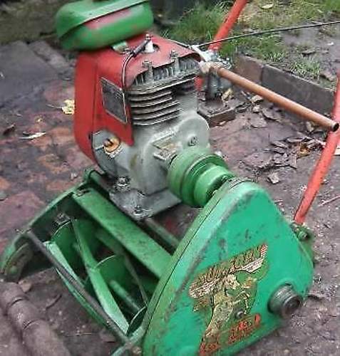

ich habe einen alten Rasenmäher mit Suffolk A114-1A Motor.
Der Motor ist hin; und da es die Firma Suffolk nicht mehr gibt, kann ich den Motor nicht nachkaufen.
Nun habe ich die naive Idee den Motor durch einen Kawasaki FJ-100 zu ersetzen.
Das ist der Motor, der beim Nachfolgemodell des Rasenmähers benutzt wird.
Leider finde ich keine technischen Daten über die Abmessungen des Suffolk. Aber es gibt Daten für den Kawasaki. Ganz grob abgemessen scheint der Kawasaki zu passen.
Meine eigentliche Frage ist, ob solche (horizontalen) Rasenmäher-Kleinmotoren Standardabmessungen haben, und man Marken und Modelle beliebig austauschen kann?
Es kann doch nicht sein, daß die Rasenmäher-Hersteller ihre Modelle nach den Abmessungen des Motors ausrichten, oder?

Der Mäher um den es hier geht sieht ungefähr so aus wie viktor12v recherchiert hat.😰
Maeher
Hier noch ein paar Bilder von meinem "Klebemotormäher", das defekte Motorgehäuseteil nebst kaputten Pleuel, der Halbmondschlüssel und statt einem Hakenteil der Messerhalter inc. Riemenscheibe.
