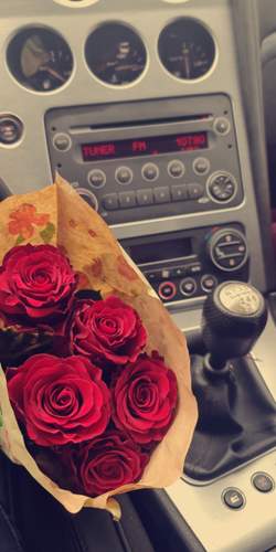

Hey, danke erstmal für die Antwort.
Auf dem Radio selber steht keine Marke oder sonstiges drauf, außer halt die Zahlen und sonstiges. (Hab aber jetzt spontan ein Bild aus der Galarie genommen also nicht wundern)
Ich habe halt auch das Blue%Me Paket verbaut. Also ist auch dem entsprechend ein USB-Port vorhanden. Ich bräuchte halt eine Möglichkeit meine Lieder auf Spotify abzuspielen oder jmd. anderes der mal mit mir rum fährt. Ein Aux Anschluss habe ich leider nicht gefunden.
Ich schaue mir dann nochmal nach einen Andoid Radio oder Ich würde auch gerne eins mit Android Drive oder Android Auto genannt haben. (Bin mir gerade unsicher).
Also zum Starten habe ich bemerkt, daß nur mal schnell drücken sich nicht so gut anfühlt wie gedrückt halten. Meiner ist von 2010 mit 169.000 km ^^
Ich bräuchte aber dann noch ein neuen Rahmen oder ? Falls ich mir eins dieser Android Radios holen will.
Nach dem Musik hören fahre ich selbstverständlich etwas länger um die Batterie wieder aufzufüllen. Aber Danke nochmal für den Hinweis
Vielen Dank
