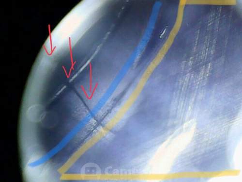

Mein Beileid zum Motorschaden. 🙁
Aber du weißt ja: Solange die Teile nicht fein gemahlen aus einem Loch im Block fallen, ist alles reparabel. 😉
Danke. Ich mach den Motor auf jeden Fall auf. Aber in der Werkstatt und nicht mit der MacGyver Box.
Haha
Gruss
W.
Off-Topic: Gelb Zylinderwand. Blau Kolbenrand. Rot = Riss. Man sieht sogar wie der Riss sich in der Zyl-Wand spiegelt.

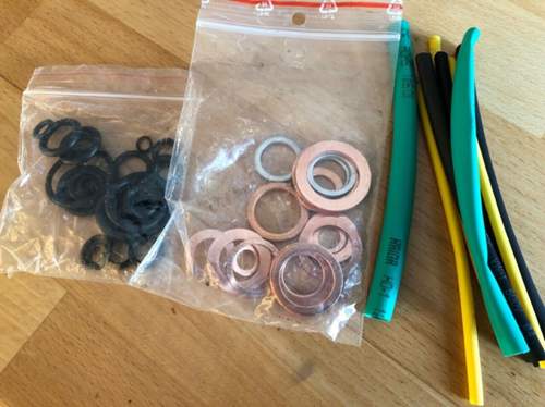

Gestern mit der Box bei einer Wohnungsrenovierung geholfen. Dort hat es noch Stoffleitungen in der Installation. Da sind mir doch glatt die Schrumpfschläuche ausgegangen.
Und zusätzlich noch:
- Set Kupferdichtringe (und 3x Alu)
- Set Gummi O-Ringe in die Box
Gruss
W.

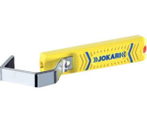

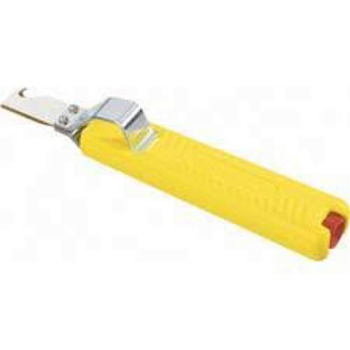

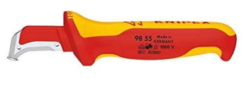

Ich habe jetzt nicht nachgesehen, aber ist ein Kabelmesser in der Box?
Nein. Ein Kabelmesser wie angehängte Bilder zeigen nicht.
Ein bischen MacGyver muss noch bleiben.
