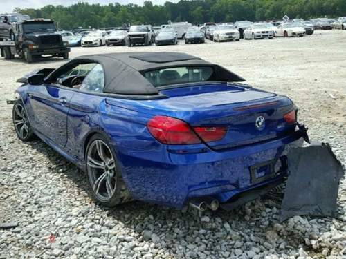

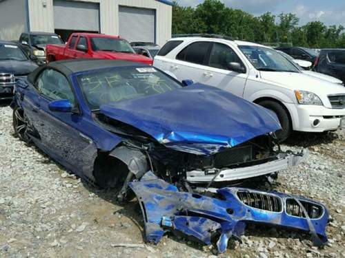

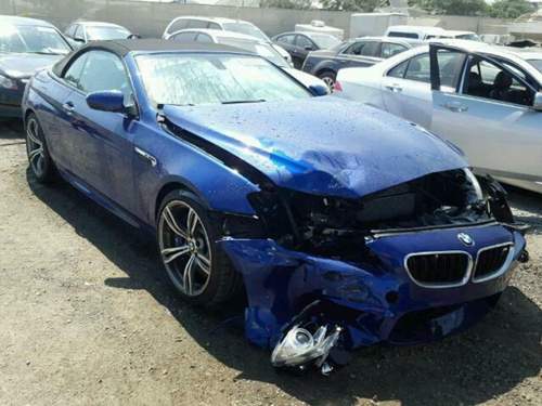

Ich glaube, das Auto nicht zu kaufen war eine gute Entscheidung. Geschätzte Reparaturkosten in den USA waren über 33.000 $. Also kein kleiner Schaden. Ein unscharfes Foto wie der M6 vor der Reparatur aussah, siehst Du hier: Salvage Title Versteigerung
Ich vermute mal, dass das Fahrzeug billig im Ostblock instandgesetzt wurde, deshalb ist auch keine Rechnung vorhanden, oder der Verkäufer will sie nicht zeigen...

@LevKaan2002 schrieb am 14. Juli 2017 um 07:52:24 Uhr:
Ist das dein ernst mit dem Foto? Das dach war von dem was ich gesehen habe auch Anthrazit lich. Woher hast du das Foto?
Hey mega dank jetzt bin ich 100% erleichtert... pui
Dachte mir schon Sparen wieder am falschen ende ne ne DANKE

Es ist sicherlich die Frage welcher Aufwand lohnte sich mehr? Alle kleine um zu Bauen mit Fahrgestelnummer ect? Oder teile in die Reperatur zu stecken? Den das Fahrzeug von der USA versteigerung ist das was ich gesehen habe. Mega gut repariert(was ich als Leihe) sehen kann.
Zu Schade echt Mega poliert und Wunderschönes Auto. Aber mit dem Bild steige ich da nicht ein.
Überlegte schon das ganze zur Anzeige zu bringen? Ist doch Betrug? Nur Frontschaden zu erwähnen. Achse hinten wahr schon demoliert vorne komplett weg, naja.

Wenn Du ein wenig googlest hat das Auto in den USA mindestens 2 Schäden gehabt, wobei der zweite auch nach unseren Massstäben ein Totalschaden sein dürfte. Beide Achsen krumm, rundum beschädigt und sicher auch alle Airbags offen. Also ein typischer US Salvage der mit normalen Teielpreisen und Stundenverrechnungssätzen nicht mehr sinnvoll instand zu setzten ist. Carfax müsste das aber auswerfen, da es in den USA Pflicht ist alle Unfälle dort zu vermerken.
