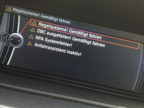

Heute schon das 1. Problem
Könnte das an einer alten Batterie liegen?

Eventuell wegen einer Unterspannung
Die Fehler sind aufgetreten nachdem ich beim abfummeln der Plakette Radio gehört habe
Ok. Was es alles gibt.
Ehrlich, noch nie.
Und ich war öfters im Autokino etc.
Da hatten wir nie solche Probleme.
Fehler auslessen alles andere kann man nur raten
Hab gestern den Fehlerspeicher ausgelesen
Vorne Links wird keine Umdrehung erkannt oder so.
Dann habe ich die ist werte ausgelesen und beim Drehen des Rades passierte nichts.
Ich werde mal schauen was los ist Heute und berichten

So heute mal die Sensoren getauscht und mir wurde eine Drehbewegung angezeigt.
Ich besorg mir morgen einen neuen und dann sollte alles wieder funktionieren. 🙂

Kleinen Update
Habe heute den Sensor gewechselt und alles funktioniert wieder 🙂
