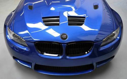

Ich habe mal eine Frage an euch 😉
In der M3 Motorhaube sind ja diese Lüftungsgitter verbaut, welche Fahrerseitig in den Ansaugtrakt führen und Beifahrerseitig blind sind, da diese von unten einen Gummistopfen aufgesetzt haben.
Gibt es für diesen Gummistopfen eine Teilenummer?
Diese Gitter meine ich (ein bisschen sieht man auch den Gummiaufsatz --> http://home.arcor.de/galaxis3/Bild071.jpg

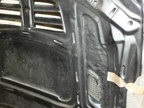

ich habe für meinen e92 eine Prior-Haube bekommen.
Diese hat neben den großen Schlitzen ebenfalls die kleineren Lüftungsgitter des M3 erhalten.
Sind die oben angegebenen Gummidichtungen komplett zu (rechts) wie sieht das links aus?
Wo würde das Wasser hinlaufen?
Ich möchte auch keine Goldfische darin halten.
Prior-haube-4
Hier ist die Haube montiert.
Prior dichtet die grossen Lüftungsschlitze nach unten komplett ab.
Das ist aber nicht Sinn und Zweck der Schlitze.
Komplett offen zu lassen ist auch nicht gut, da das Regenwasser einfach in den Motorraum läuft.
Wer hat da evtl noch Vorschläge?
