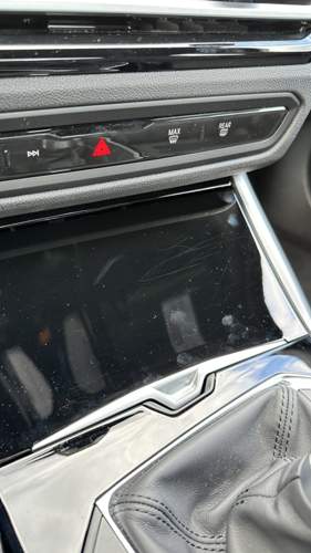

Hallo, weiß jemand wie aufwendig es ist, diese (auf dem Bild zerkratzte) Cupholderklappe zu tauschen, muss da sonst was demontiert werden oder ist das einfach und schnell gemacht?
Danke

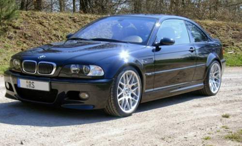

@DriverF48 schrieb am 16. August 2024 um 13:38:57 Uhr:
@DocRog998 schrieb am 16. Aug. 2024 um 13:34:47 Uhr:
Heute bereue ich es trotzdem. War ne echte Beauty.
Dito. in Stratosgrau (Damals noch Individualdfarbe). Gab's seinerzeit ab Werk nur für den Z8. Später dann massenhaft beim 3er und 5er.
Ein schöned Grau, warum auch immer gab es damals gar nicht in 2004. Deshalb, habe ich mich für Carbon Schwarz (was meinen jetzigen Jerez Schwarzen gleich kommt) entschieden. Sehe da 0 Unterschied. And now back to topic. 😉
