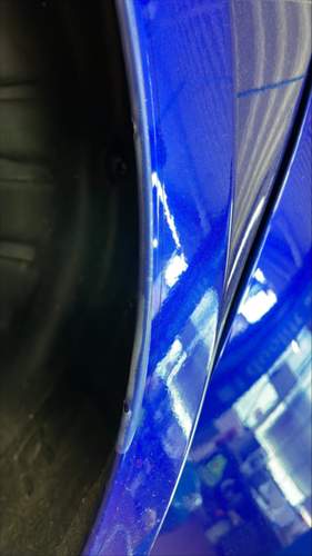

Hallo zusammen. Hat jemand hier auch die Abdeckung am hinteren Kotflügel entfernt und kann mir sagen, ob die darunter liegende Folie ebenfalls einfach ab kann ?
41af5d0b-fbdf-4812-b22e-c3dd931c56be
Wenn die Abdeckung ab soll kann die Folie ebenfalls mit weg. Dient nur als Schutz.
Vielen Dank .
Folie kann ab. Ist nur Scheuer Schutz für die Leisten und ohne Leisten irrelevant.
