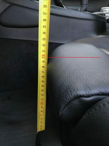

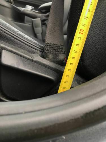

Deshalb habe ich es selbst nachgemessen und kann das nicht bestätigen. Mein F20 mit manuellen Sitzen hat in unterster Stellung vorne mittig an der Beinauflage ca. 20cm zum Boden und seitlich an der Sitzwange vor der Rückenlehne 15cm. Ich habe dann bei einem M240i Vorführwagen mit E-Sitzen gemessen und kam vorne auf 21cm und seitlich auf 15cm. Der User cypher2006 hat bei seinem F22 mit E-Sitzen ebenfalls nachgemessen und kam auf 21,5cm und 15cm. Das ist also weit entfernt von den 3cm die hier rum geistern und gerade der relevante Wert vor der Rückenlehne ist immer gleich. Ich würde also jedem empfehlen im Zweifel einfach mit dem Maßband zum 🙂 zu gehen, die Konsolen von 1er, 2er, 3er und 4er sind alles die selben.

Beim M2C ist die Sitzhöhe bei el./man. gleich. Das wurde durch die M-GmbH bestätigt. Bisserl runter scrollen und lesen und Berich von User "erarich" lesen:-)
