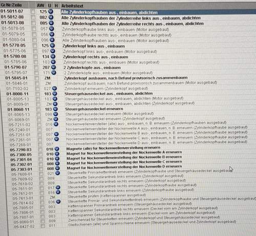

Hab mal (wirklich ganz grob) die Arbeitswerte zusammengestellt und bin bei über 700 rausgekommen.
Material ist noch so ein Ding. Ein Versteller liegt bei fast 600 Euro. Die gleitschienen zwei Nullen weniger 😉
Mal gucken, was übernommen wird und in dem Zuge mit ausgewechselt werden kann.
Bin ich froh um die MB100, aber doof, wenn die Karre weg ist über Ostern.
Anbei mal die aktuellen Preise für die AWs in Bremen.
Bist du dir sicher mit den 700 AWS? Bei ca. 20 Euro pro AW wären das 14000 Euro?
Wie gesagt: "wirklich ganz grob"
Ob das am Ende 800 sind oder 400 ist mir da wumpe, weil es eine Abschätzung war die ich in ca. 5 Minuten gemacht habe und nicht in 15 oder 50 Minuten. Dann wären es immer noch 6-7.000 Euro
Es ging mir auch darum, ein Gefühl zu kriegen, was da auf mich zukommt, wenn ich etwas mitmachen lasse und was die MB100 kostet usw. Und der Rest ist Puffer für Neuteile. Weil ich komplett im Dunkeln getappt habe.
Auch ist mir nicht klar genug, was herangezogen wird, weil manche Sachen berechnet werden, wenn der Motor ausgebaut ist oder der Zylinderkopf, weil man dann ja leichter dran kommt.
Anbei mal eine Aufstellung (nochmal: in der Hektik vielleicht auch etwas doppelt drin... ich betone es lieber nochmal).

es ist der Nockenwellenversteller Fahrerseite (also links).
Kosten: 3200 Euro inkl. Steuer !!!!!!!!!!!!!!!!!!!! Und das mit einem 80er Teil, also Tauschteil das nur 330 Euro kostet statt 580 Euro.
KEINE Kulanz
KEINE MB100 Übernahme

Puh, das ist aber nicht günstig. Wie hoch ist der Arbeitslohn? Grob gerechnet müßten es über 2.000 Euro sein.
Ist das denn so ein großer Aufwand?
Ich habe den gleichen Motor, aber so wahnsinnig viele Teile muß man doch nicht abbauen. Oder täusche ich mich da?
