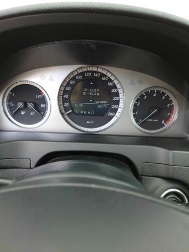

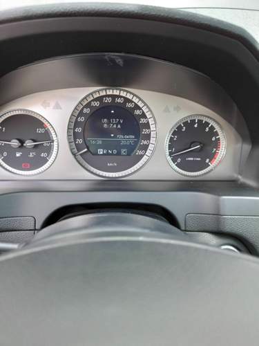

mein 350er C Klasse Benziner macht wieder Probleme. Der Riemenspanner vibriert sehr stark bei 500 Umdrehungen bei Fahrstufe D. Bei P 700 Umdrehungen läuft es normal. Dazu habe ich ein Video gemacht.
Riemenspanner mit Umlenkrollen habe ich anfang 2019 gewechselt.
Gestern war meine Batterie leer und das Auto hat nicht gestartet. Heute habe ich eine neue Batterie gekauft.
Was könnte eventuell defekt sein?
Vielen Dank für die Antworten.

@sd7813 schrieb am 26. August 2021 um 16:45:08 Uhr:
Die Anzeige pendelt nur max 0,3 bereich.
Ok Das sollte nicht die Fehlerquelle sein.
Hatte ich bereits geschrieben hast du aber vielleicht überlesen.
Sende mir deine FIN per PN. Ich will kontrollieren ob du normal einen Freilauf verbaut hättest.

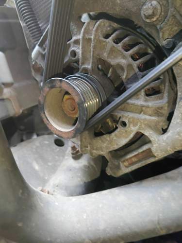

So
Du hast ab Werk keinen Lichtmaschienenfreilauf verbaut. Weder nach der Ersatzteilnummer der Riemenscheibe und auch nicht nach der kompletten Lichtmaschine.
Die alternativen Lichtmaschinen mit der E.Nr. gibt es aber auch mit Freilauf. Aber das hat nichts zu bedeuten.

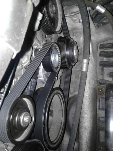

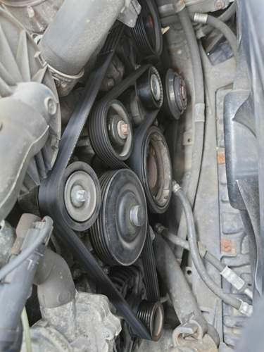

Riemenspanner hat leicht Spiel und die Servopumpe macht leicht metallische Geräusche(ist das normal?):
https://youtu.be/Zl6kX6sVAVw
Das Rattern kommt definitiv vom Riemenspanner:
https://youtu.be/pRqEb3mOI7c
Lichtmaschine usw. habe ich nichts auffälliges finden können.

Ich höre da im Hintergrund noch andere mahlende Geräusche, also nicht nur das klappern des Spanners.
Hatte ich doch wieder vergessen: Wenn die Rolle da von dem Spanner soviel Spiel hat, ist das nicht normal.
Erzeugt vielleicht das mahlende Geräusch. Hast du da 2019 günstigen Schund eingebaut?

Hallo hab bei meinem vor 6 Wochen den Riemen Spanner und beide Rollen erneuert.
Bei mir hat der Spanner nicht solche Bewegungen.
Bleibt schön ruhig.
Ich würde auf einen defekten Spanner tippen.
Was mich noch auf dem ersten Bild aufgefallen ist das man den kleinen Dämpfer nicht sieht.
Auf meinem Bild ist oberhalb vom Spanner ein kleiner Dämpfer montiert.
