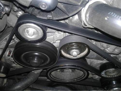

mein 350er C Klasse Benziner macht wieder Probleme. Der Riemenspanner vibriert sehr stark bei 500 Umdrehungen bei Fahrstufe D. Bei P 700 Umdrehungen läuft es normal. Dazu habe ich ein Video gemacht.
Riemenspanner mit Umlenkrollen habe ich anfang 2019 gewechselt.

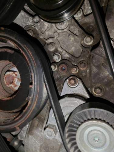

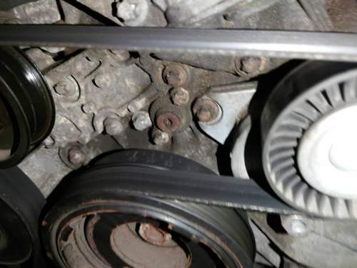

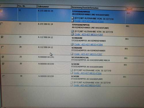

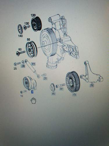

Hatte auch schon an den Dämpfer gedacht und das vorhin bereits kontrolliert. Deiner hat ab Werk keinen verbaut.
Wenn die Befestigunspunkte vorhanden sind, kannst du mit dem Einbau sicher dagegen wirken.
Foto 1: ist grau hinterlegt da bei dir nicht verbaut

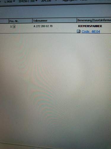

Foto 2: Nr.5 wäre der richtige Spanner mit E.Nr.
Foto 3: Könntest du nachrüsten wenn die Befestigungspunkte vorhanden sind. Habe dir die benötigten Teile links mit den Haken markiert. Die Nummern wiederholen sich.
Kein Dämpfer verbaut
E.Nr. Spanner
Nicht vorhanden vielleicht nachruestbar

Siehe Foto 1: ist grau hinterlegt da nicht verbaut.
Ich werde mal nachschauen ob ich den mit Dämpfer anbringen kann. Wenn ja wird es heute bestellt.

Ich denke ich muss ohne den Dämpfer bestellen. Konnte kein Platz für die Schraube finden.

Schau einmal hier: https://www.ebay.de/itm/255109876262?...
Da sind vernünftige Bilder von der Rückseite des Spanners im Bild 2 ersichtlich. Normal müßte auf ca. 2Uhr hinter der Rolle ein Befestigungspunkt sein.
Da mußt du natürlich nicht bestellen! Ist nur zum betrachten gedacht.
Die andere Seite wird sicher nur mit einer längeren Schraube von der WaPu befestigt.

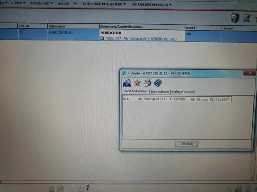

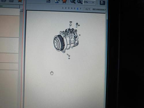

Dann kommt es aus dem Klimakompressor oder der Magnetkupplung vorne am Kompressor. Dazu schaue ich mir gleich noch einmal die verbauten Teile im EPC an, um wirklich sicher zustellen ob der eine Magnetkupplung oder ein internes "Ventil" zum ansteuern der Taumelscheibe hat.
Ein helles Tickergeräusch ist für mich aber in beiden Fällen zu hören.
Gruß Michael
Edit: Nimm einen ganz langen Schraubendreher oder ähnliches. Eine Seite davon an ein Ohr halten und die andere Seite hältst du auf alle Teile die sich da befinden. Natürlich nicht direkt auf die drehenden Teile halten. So findest du sehr schnell den Übeltäter.
So hier unten der verbaute Klimakompressor (Verdichter). Nach EPC hat deiner keine Magnetkupplung mehr verbaut. Die Regelung erfolgt nur noch im Verdichter. Also wäre dann ein Komplettaustausch nötig wenn nicht nur Klimakompressoröl fehlen sollte.

Teilenummer Verdichter
Verdichter komplett

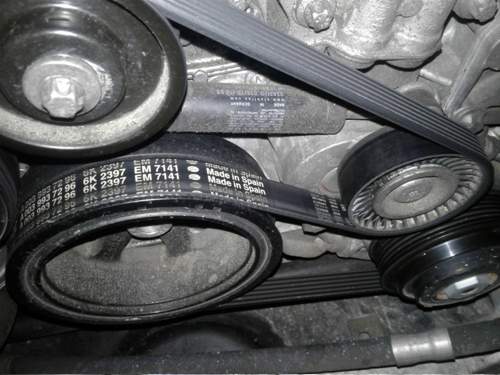

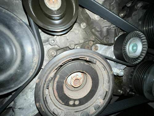

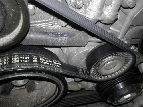

Gestern habe ich den Keilriemen ausgetauscht. Der alte war definitiv zu lang. Jetzt ist das Klappern weg aber es zappelt immernoch bei 500rpm. Habe mir jetzt den Riemenspanner mit Dämpfer bestellt. Meine Frage ist: Wo muss ich die eine Seite vom Dämpfer festschrauben?
A
Hab ein Bild von meinem 280 er. Da sitzt die Befestigung hinter der oberen Riemenscheibe.
