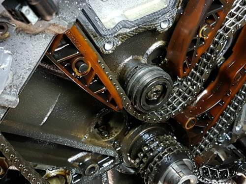

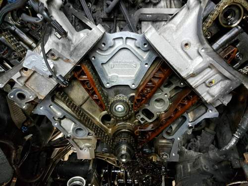

@firebirder schrieb am 13. März 2017 um 05:24:31 Uhr:
Kette neumachen musst du nicht und wäre auch nicht das grösste Problem. Das wird auch das abgelutschte Kettenrad sein. Also vorne alle Aggregate weg, die beiden Ventildeckel runter, untere Ölwanne und obere Ölwanne weg. Dann kannst du den Stirndeckel abnehmen und siehst das Problem gleich. Ist eine reine Fleissarbeit. Mich hat die Reparatur 249.- Euro gekostet (RepSatz von Benz) pkzs ein wenig Dichtungsmasse. Sie selbst wollten 5500 und ein wenig mehr haben. P.s. Motor kann im Wagen bleiben muss also nicht raus.
Also deine Bilder sind ja mal heftig!!! Da sind, auf dem ersten Bild, überhaupt keine Zähne mehr dran!!!

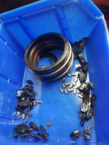

Diese Zahnradreste (Bild 2) hast du in der Ölwanne gefunden?
Themenstarteram 13. März 2017 um 11:54
Moin Wladan,
korrekt keine Zähne mehr dran und alle Kleinteile lagen unten in der Wanne. Ich habe 2 Wochen abends je 2 Stunden gebraucht. Benz benötigt ca. 38 Arbeitsstunden. Der Zusammenbau geht allerdings recht flott (8 Stunden). Ich habe so lange gebraucht weil mir noch Infos fürs Timing fehlten. Jetzt läuft alles wieder.
P.s. mich wundert selbst, dass da die Kette nicht übergesprungen ist und sich die Ventile und Kolben mal Hallo gesagt haben.
