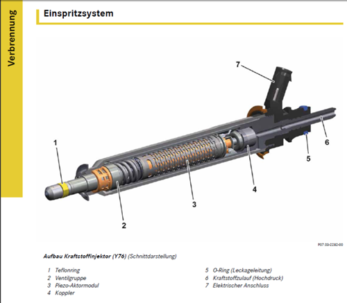

Hallo ich habe einen Cls 350 ,292ps gelaufen 55000 Baujahr 2008
Wenn ich das Auto starte ist der Motor am Anfang laut
Und später wenn der Motor auf Betriebstemperatur ist klakkert der Motor
Als wäre zu wenig Öl drinne das hatte ich bei meinem Opel damals
Einige sagen ventile schlagen etc.
Habe den Cls damals für 86.000 € gekauft jetzt nach 10 Jahren fängt er an halt dieses klakkern
War halt ein Sommer Fahrzeug fahre den jetzt aber auch im Winter

Google m272 Probleme, leider weiß ja keiner was du für ein Motor hast.
Dan prüfe wann dein Auto gebaut wurde, nicht die Zulassung.
Mit der Fin bekommt man es raus.
Stichwort Kettenrad Problem.
am 5. November 2018 um 18:38
Baujahr 2008
Cls 350CGi 292 ps
Dann ist es der direkteinspritzende M272 DE 35. Quellen des Geklackers können also marode Injektoren sein. Evtl. auch die Hochdruckpumpe. Dein Freundlicher in der MB Werkstätte wirds herausfinden.

Bestimmt die Direkteinspritzerinjektoren. Hört sich der Wagen an wie ein Diesel?
am 6. November 2018 um 19:13
Ja genau so ähnlich
am 6. November 2018 um 20:08
Dann wird es wohl ein Injektor sein. Gruss

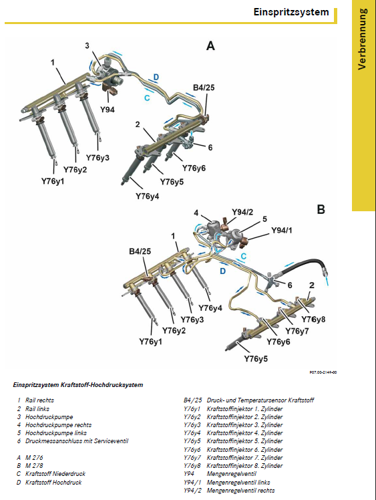

Ja. Direkteinspritzende Motoren (CGI) wie der Deines Wagens, verfügen über die gleiche, bereits seit Langem in Dieselantrieben eingesetzte Technologie. Sie fördert im Unterschied zu 'Saugermotoren' kein Luft-Benzin Gemisch in die Brennräume. Stattdessen wird der fein zerstäubte Treibstoff von Piezoinjektoren direkt und rechnergesteuert in die Zylindervolumina eingespritzt (injiziert). Zur Erzeugung des Kraftsoffnebels, muss das Benzin von einer (oder zwei) Hochdruckpumpe(n) über ein sogenanntes Dual-Rail System, in die Injektoren gepresst werden. Beim Motor meines Wagens liegt der Versorgungsdruck beispelsweise zwischen 120 und 200 bar. Der für die Verbrennung benötigte Sauerstoff wird weiterhin im Ansaugtakt gefördert.
Daher auch der dieselähnliche Sound eines Benzin-Dirketeinspritzers. Das drehzahlabhängige Geklacker ist eine ganz normale Erscheinung - auch bei meinem Wagen - und rührt vom hochfrequenten Öffnen und Schliessen der Ventilgruppe (2) durch den Piezo-Aktormodul (3) her (siehe Anhang). Falls es aber im Laufe der Zeit signifikant lauter wird, kann das auf ein Problem im Kraftstoff-Hochdrucksystem (siehe Anhang) hinweisen. Deine MB Werkstätte hilft Dir sicher weiter.
Cheers,
DrHephaistos
Injektor
Hochdrucksystem
