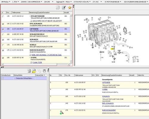

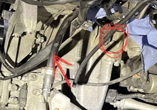

ich besitze eine C-Klasse C180 1.6 Kompressor mit 115 kW Baujahr 2009 und dem M271.910 Motor. Ich möchte gerne die Schläuche für die Teillastentlüftung erneuern. Leider kann ich die Schläuche nicht im Motorraum bei ausgebautem Kompressor finden. Laut angehängter Explosionszeichnung müsste es sich um die Schläuche 165, 150, 140 und um das Ventil 145 handeln. Wurden die Schläuche zwischen den Baumustern verändert? Hänge noch zwei Bilder an, vielleicht kann mir jemand sagen welche Schläuche da jetzt genau gewechselt werden müssen.

Die Schläuche 165, 150, 140 und das Ventil 145 sind richtig.

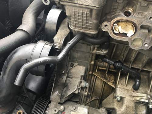

Anbei ein Foto der Schläuche.

Im Netz habe ich auch Bilder gefunden, aber bei mir sieht der Schlauch anders aus. Habe gerade leider keine anderen Bilder. Der Schlauch ist unten verschraubt und er ist durchgehend ohne Ventil.
Hallo, diese Frage hat mich auch schon beschäftigt. Laut EPC wurden die 145 und 150 mal durch 175 (A2710100391) ersetzt und zwar ab Motornummer 31 245390.

@gahat schrieb am 26. Januar 2024 um 09:38:52 Uhr:
Den schlauch welchen du markiert hast ht kein Ventil sondern der weiter unten…
Da ist das Ventil unten mit drin, also wo es eingeschraubt wird.
Das ist im EPC etwas sehr blöd dargestellt, also eigentlich falsch.

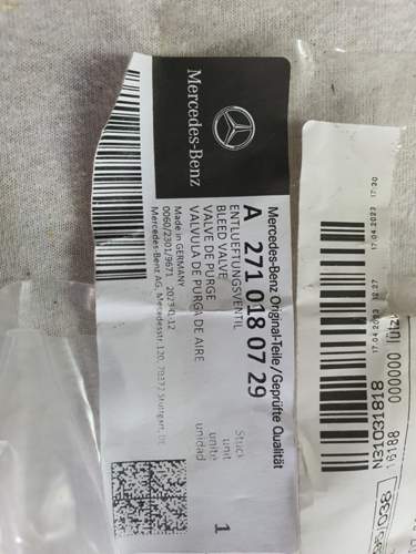

Beim w204 m271 KE wurde die teillastentlüftung auf ein plastikrohr geändert.Weil die alte Version immer porös wurde.Sprich du brauchst da nichts tauschen.Aber wenn den kompressor schon draussen hast.Kannst das plastikrohr erneuern.
@Psxart schrieb am 27. Januar 2024 um 13:27:33 Uhr:
Was meinst du damit? Tauschen oder nicht tauschen?
Meiner hatte 280tkm und die Gummilösungen waren so hart dass ich sie kaum mit einer Zange zusammendrücken konnte ??
Da ist trotzdem ein Ventil drin. Wenn das geschlossen ist und verklebt, funktioniert die Entlüftung nicht. Und dann haben wir demnächst die Fragen warum der Motor nicht macht was er soll
