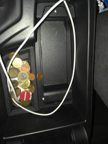

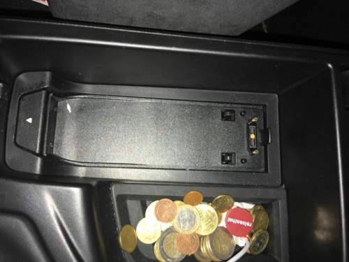

@VolkerNico schrieb am 16. Januar 2019 um 11:16:30 Uhr:
Ich vermute, dass die Aufnahme für Snap-In verschwunden ist, als mit dem LCI 07/2017 die Option für Wireless Charging dazu gekommen ist.
Kannst du vielleicht mal ein Foto vom Inhalt deiner Armlehne mit und ohne die angesprochene Abdeckung machen? Dann könnte ich das vergleichen mit dem was ich gesehen habe.
Anbei die Fotos...leider mit etwas Unordnung 😉
Einmal mit und einmal ohne Abdeckung

In der Zubehörliste steht folgendes:
Snap-In-Adapter
Zur sicheren und stabilen Aufnahme eines Mobiltelefons
der Hersteller Apple, Nokia, Motorola,
Samsung, Sony Ericsson sowie RIM/BlackBerry®.
Zur Integration von Telefon- bzw. Smartphone-
Applikationen je nach Fahrzeugausstattung und
Mobiltelefon erhältlich in den Ausführungen Basic,
Music, Media oder Connect.
Für Fahrzeuge mit Aufnahmemöglichkeit für Snap-
In-Adapter bis 07/17.
Also gab es seit 07/2017 keine Snap-In-Adapter mehr, was die Preislisten auch bestätigen.
