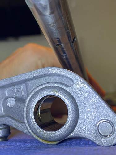

Bei ca. 213.000 km habe ich mich dazu entschlossen die Nockenwellenlagerbrücke mit den Kipphebeln und Hydros auszubauen und alle Hydros zu tauschen. Natürlich alles nach Anleitung.
Ich habe beide Brücken inkl. Ventildeckel durch eine Teilewaschmaschine gejagt, um nicht den ganzen Dreck beim austreiben der Welle durch die Alulager der Kipphebel zu kratzen. Die Teile waren stark mit Ölkruste versetzt und ich habe mich gefragt, warum der Vorbesitzer die nicht gereinigt hatte, als er alles auseinander hatte?? Mit ein bisschen Handgeld beim Motoreninstandsetzer mit Waschmaschine ist das Pipifax.

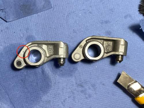

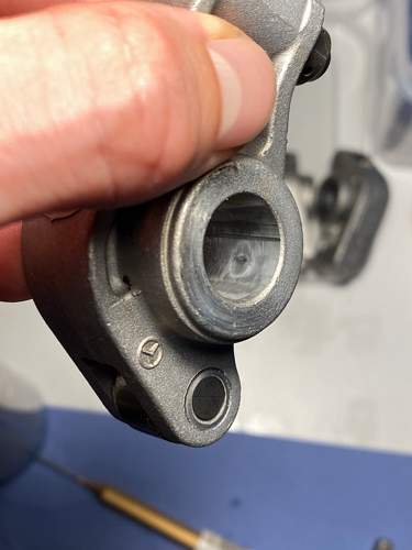

Befund: ALLE Alulager der 24 Kipphebel sind eingelaufen. Manche mehr, als andere aber keiner ist mehr einbaufähig. Ca. 1/3–1/2 der kleinen Löcher in der Kipphebelwelle waren zugesetzt mit Ölkruste. Ein Ölzulauf war komplett zu (siehe Bild).
Mein Gedanke: Ist ja logisch, dass das Geräusche macht, wenn die Löcher zu sind und nicht richtig geschmiert werden kann.
Lösung: Gründlich reinigen und alle Kipphebel neu.

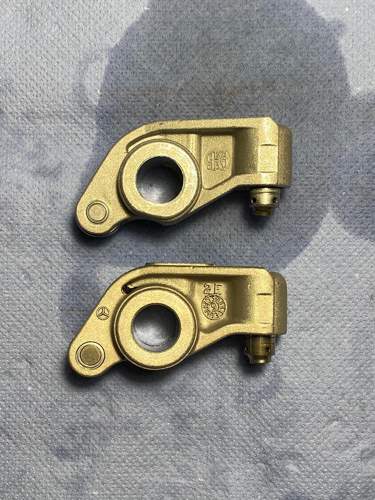

Auf der Suche nach den OE Nummer, gibt es noch einiges im Aftermarket zu finden. Von Febi (ist INA mit weggekratztem MB Logo) und Kolbenschmidt. Die Auslassseite gibt es leider nur noch von KS (50006499). Die Teile sind 1:1 identisch mit den Originalteilen, die ich ausgebaut habe.
Alle neue Kipphebel werden mit neuen Hydrostößeln montiert geliefert. Man brauch also keine zusätzlichen Stößel bestellen.
Einen Unterschied gibt es: Die Hydros von KS sind vermutlich Eigenkonstruktionen und machen einen etwas hakeligen Eindruck im Vergleich mit den Originalen/INA. Außerdem sind sie weich – normal für einen neuen, unbefüllten Hydro. Die INAs sind dagegen steinhart und stehen deutlich weiter raus (siehe Foto). Mein freundlicher meinte, das wär nicht schlimm, die füllen sich ja.

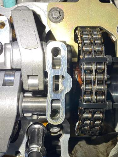

Eingelaufener Kipphebel
Teilweise verstopfte Ölkanäle

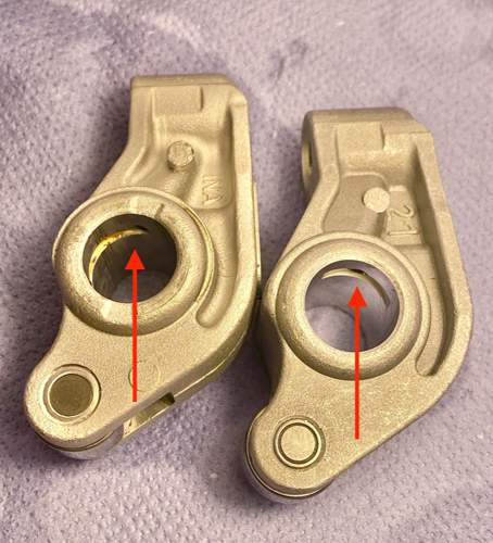

Febi vs Original

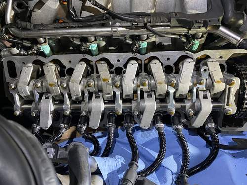

Ich habe heute den Ventildeckel auf der Beifahrerseite abgenommen und war erst einmal erleichtert, keine Späne-Party gefeiert zu haben. Wie schon im Ölfilter zu sehen war, scheint nichts übermäßig Schaden genommen zu haben. Ich habe den Motor per Hand gedreht, um alle Ventile mal komplett geschlossen zu sehen. Auf der Einlassseite mit den Original INA Hebeln und Stößeln saß alles zu jeder Zeit feste und spielfrei an der Ventilfeder. Auf der Auslassseite sah das Ganze aber anders aus. Die Hebel hatten deutlich Spiel bei geschlossenem Ventil (siehe Video). Die Hydros an sich waren verhärtet, also haben sie sich wohl mit Öl gefüllt aber der Abstand vom Teller zur Ventilfeder ist einfach zu viel zu groß. Kein Wunder, dass das scheppert wie blöd. Hätte ich die Nockenwelle nicht beim Ausbauen der Brücken gesehen, würde ich auf eine eingelaufene NW tippen. Aber das lief ja alles vor dem Tausch bis auf das einzelne Klackern problemlos…
https://youtube.com/shorts/5K91kCMkGGE
Wenn ich mir jetzt das Video nochmal anschaue, sehe ich, dass der Stößel sich ein gutes Stück in den Kipphebel gedrückt hat. Der Abstand der Löcher beim beweglichen Teller sieht deutlich geringer aus, als auf den Fotos. Das kann die Perspektive sein, denn vor Ort ist mir das nicht aufgefallen. Das muss ich nochmal mit bloßem Auge checken. Es kann gut sein, dass die so auf die Mütze bekommen haben, dass die sich nach innen gedrückt haben und da feststecken. Zumal ich im Moment einen zu niedrigen Öldruck immernoch nicht ausschließen kann. Es kommt wohl was an aber ob das ausreicht, dass sich die Stößel da wieder rauspressen ist die Frage…

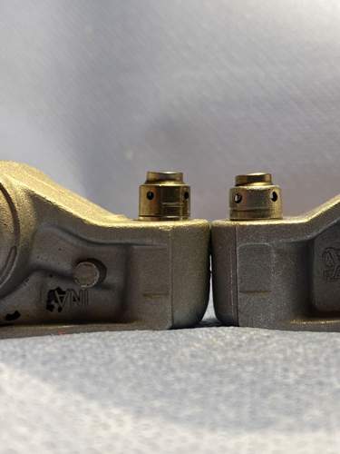

Die Hebel von KS machen allgemein einen schlechteren Eindruck. Ich habe mal ein Foto der Kammer für das Stößel gemacht. Sieht aus, wie Vulkanstein so löchrig ist es da drin.
Ich hatte mir überlegt neue Stößel von INA (420 0076 10) zu kaufen und die in den KS Hebel zu verbauen. Leider klemmen sie dann und man kann sie nicht smooth mit den Fingern zusammendrücken und bewegen.
INA vs Kolbenschmidt

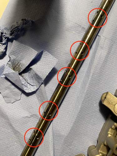

Ich habe mir die Ölkanäle in der Welle noch einmal genau angeschaut. Das passt irgendwie nicht mit dem Design von KS zusammen. INA hat extra einen Ölkanal eingefräst, der weiter unten anfängt und zu dem Loch führt, das die Stößel versorgt. Keine Ahnung, wie sich Kolbenschmidt das vorgestellt hat. Ich werde morgen nochmal dort anrufen. Zusätzlich habe ich weitere Kipphebel von Trucktec bestellt. Mal schauen, wie die aussehen. Im schlimmsten Fall muss ich auf die Originalen von MB für 180€/Stück zurückgreifen… Und dann weiß ich immer noch nicht, ob ich ein Öldruck Problem habe oder nicht.
E55-m113980
E55-m113980
E55-m113980

Nach einer längeren Odyssee ein kleines Update von mir: Die Trucktec Auslass-Kipphebel haben den identischen Ölkanal zu den Stößeln wie die der INA OEM. Die vormontieren Stößel waren korrekt entlüftet und steinhart.
Also alles wieder zerlegt, Kolbenschmidt ausgebaut und Trucktec eingebaut – es funktioniert! Zumindest im kalten Zustand ist Ruhe und der Kollege M113 schnurrt, wie er soll, bis das Öl ca. 60° erreicht. Dann hört es sich so an, als würde ein Stößel langsam sein Öl verlieren und das Spiel nicht mehr korrekt ausgleichen können. Nach dem ersten Durchdrehen von Hand viel mir der Stößel bei Zylinder 7 auf, der sich durch den ersten Druck auf das Ventil zusammengedrückt hatte. Da dachte ich mir schon „boah nee…“ aber den Motor zu starten und zu testen, obs vielleicht doch funktioniert war viel näher, als alles nochmal auszubauen…
Die Stößel verlieren übrigens alle ihr Öl, wenn man sie mit genug Kraft zusammendrückt. Egal, ob INA, KS oder Trucktec.

Mein letzter Versuch in Eigenregie wäre es die Kipphebelachsen (-wellen) zu tauschen, da dort an der Stelle von Zylinder 6 oder 7 das Öl abhaut, wenn sich alles ausdehnt. Verschleiß von den Dingern halte ich für extrem unwahrscheinlich, da die aus Edelstahl sind und die darauf sitzenden Hebel aus Alu. Außerdem sahen die Wellen gut aus, als ich sie in den Händen hatte. Ich denke, nach erfolglosem Tausch der Wellen, müssen die Köpfe runter und zum Instandsetzer.
