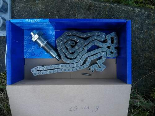

Ich habe bei meinem M112 nur die Kette gewechselt, die alte war 10mm länger als die Neue.
Schau dir das Video an, genau so hab ich es auch gemacht. So ein Hilfsblech angefertigt und los ging es. Das war vollkommen einfach, eine offene Kette zum Vernieten bei MB gekauft und eingezogen. Bei E-Bay das Werkzeug zum Verpressen.

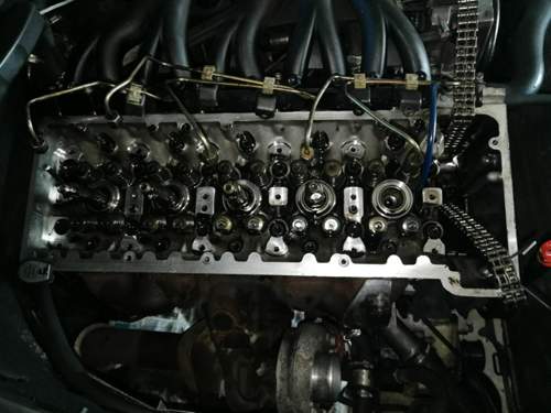

Genauso kann man doch den Verschleiß der Kette vorab prüfen, indem man einfach die Nockenwellen auf OT stellt und unten an der Kurbelwelle den Versatz abließt.

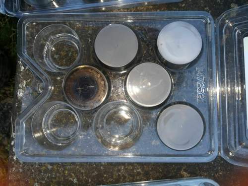

Habe das erst letztens am OM605 gemacht. Der hatte nach 430tkm einen Versatz um knappe 4°. MB spricht von einer Verschleißgrenze bei 3°.
Hab dann aber bei genauerer Prüfung des Ventiltriebs, auch gleich noch alle Hydrostößel gewechselt, weil diese an der Oberfläche starke Gebrauchsspuren zeigten.
