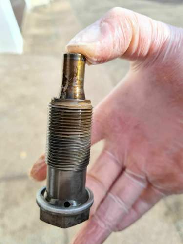

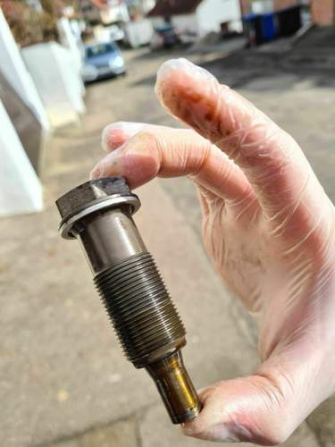

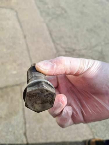

So, Kettenspanner ist heute von Febi angekommen. Absolut top Qualität, kein Unterschied zum KS von Mercedes. Einbau war etwas nervig, da die LiMa raus musste. Alten raus, neuen rein, mit 80nm angezogen und fertig 😉
Motor läuft sauber und ruhig, wie davor auch schon...
Wieder was fürs gute Gefühl halt... xD
Hast du die Lima von oben abgebaut?
Zeig mir doch bitte mal deinen alten Spanner. Nur als Referenz. Besten Dank für die Rückmeldung 🙂
Ja, LiMa von oben.
Batterie abgeklemmt, hinten beide Anschlüsse gelöst, vorne beide Schrauben herausgedreht. Die Kühlwasserschläuche zur Seite geklemmt, da diese mega im Weg sind.
Das linke Ende der Wasserpumpe stört auch mega, da es sehr weit herausragt und den Weg versperrt.
Fummelig und zudem ist die LiMa nicht gerade ein Leichtgewicht.
Den alten KS kann ich dir morgen mal fotografieren.
Würdest du empfehlen, das von unten auf einer Bühne zu machen?
Und welchen Motor hast du?
Habe den m112
Also bei m112 und m113 definitiv von oben.
Hier ein Bild vom alten Kettenspanner.

Perfekt, besten Dank!
