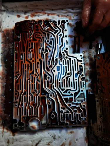

Verlinkst du mir mal das Set von TransGo und Sonnax?
Ich habe allerdings einen EHS Boden mit R 140.
Das soll wohl mit die letzte Ausbaustufe, und auch relativ selten sein.

Hab grad deine EHS mit meiner verglichen... konnte auf die schnelle keinen Unterschied feststellen.

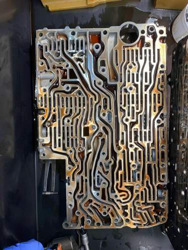

Das KÜB Ventil wĂŒrde ich sehr gerne ersetzen. Auch die O-Ringe aller Magnetventile. Allerdings finde ich zum KÜB Ventil nur unseriöse Angebote. Schick mir doch bitte mal einen link zu dem Anbieter, wo du deins bestellt hast. Ebenso wĂŒrde ich mich ĂŒber einen Link zu den O-Ringen freuen.
Denkst du, ich muss die Schaltschieber zwingend entnehmen, um die SchÀchte zu reinigen? Ist mein erstes Mal zerlegen.

Und ja, den Schieberkasten auf jeden Fall entnehmen und trennen... dabei alles ordentlich mit bremsenreiniger Fluten und auswaschen... habe glaub 3 große Dosen dafĂŒr verbraucht. Auch die Trennplatte grĂŒndlich reinigen.
Habe auch an der Seite die ganzen Federn und Ventile gereinigt und anschließend wieder mit frischem Öl benetzt und wieder eingebaut. So kann man auch die inneren KanĂ€le gut reinigen. Aber Vorsicht, da herrscht schon ordentlich federdruck hinter den Platten!
Bevor du die EHS dann wieder zusammensetzt, benetzte das Labyrinth vorher wieder mit frischem Öl. Die durchölung geschieht zwar in Sekunden, aber dennoch muss es ja nicht trocken passieren.
Ach ja... aufpassen, dass alle Kugeln, Siebe und die kleine Feder wieder an die richtige Position kommen!

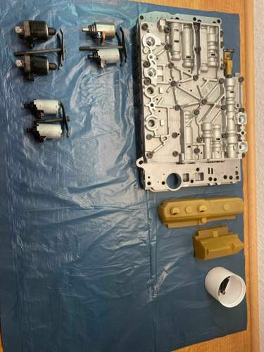

Ich finde, das kann sich sehen lassen.
Komplett zerlegt, gereinigt und geölt.
Hat zwar gut 8 Dosen Bremsenreiniger gekostet, aber das war es mir wert.
Waren wirklich viele Ablagerungen drin.
Am Ende der Schalterschieber sind leider noch immer die plattgedrĂŒckten RĂŒckstĂ€nde, aber die habe ich nicht gelöst bekommen.

Bremsenreiniger ist da eigentlich nicht die erste Wahl, da immer RĂŒckstĂ€nde zurĂŒck bleiben sieht man als weißen Film.
Ich wĂŒrde ein motorrreiniger Spray benutzten da damit keine RĂŒckstĂ€nde bleiben.
