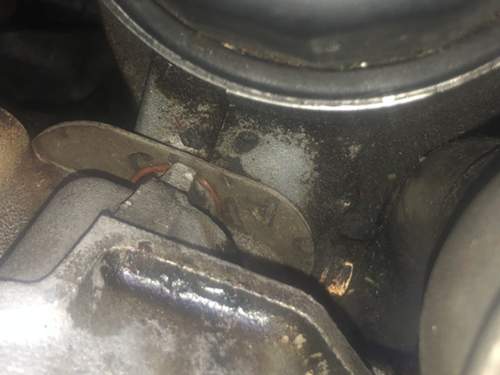

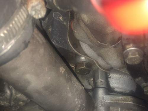

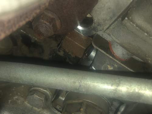

aktuell sitze ich oft unter der Haube und analysiere meinen W124 Kauf. Aktuell scheint das Kühlwasser etwas Braun zu sein aber nicht ölig. Mein KFZ Kollege meinte das ist normal und nicht allzu schlimm. Dennoch habe ich einen Blick auf die Zylinderkopfdichtung von außen geworfen. Nun weiss ich nicht ob der vorbesitzer etwas gemacht hat, aber ich bräuchte jemanden hier der kurz vom Bild sagen kann, ob es sich um die originale ZKD handelt oder die schon ausgetauscht ist. Ich habe etwas recherchiert und sie scheint eine weiche ZKD zu sein, hat rote dichtzüge (ist mercedes original schwarz?) und es steht etwas vom weichen stoff ab. Da wäre doch mercedes damals nicht so blöd gewesen zuviel material für die ZKD für den Block zu verschwenden?
Danke schonmal:
ZKD mit Schrift draufgedruckt
ZKD dort wo die rote dichtung ist.
ZKD3

Wie ist die Laufleistung? Zwischen 150 und 250 tkm ist beim M111 gerne die erste ZKD fällig

Sieht neu aus.
