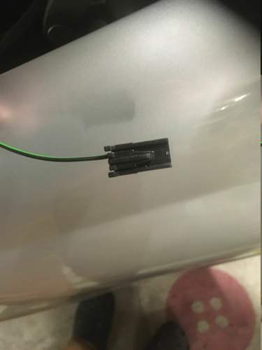

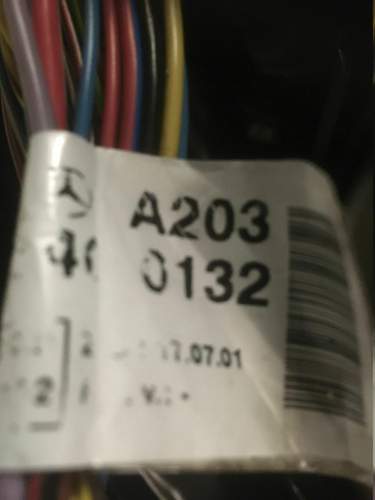

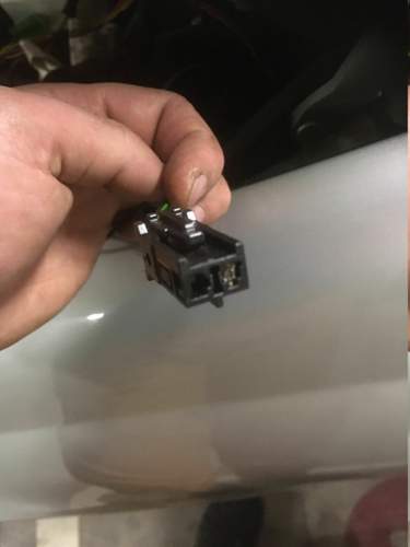

Im Sicherungskasten Motorraum, ist ein einzelnes Kabel (grün-schwarz) was samt Stecker, lose ist und ich nicht rausfinden kann wo das hingehört.
Da das Kabel aber samt Stecker da rum fliegt nehme ich an, dass sollte doch irgendwo drinnen strecken?
Grün-Schwarz ist für Erdung/Masse?
2205455428
Kurzer Hand das SAM und die Motorsteuerung ausgebaut um zu schauen ob das Kabel unten im SAM vielleicht rein gehört...
Fehlanzeige! Alles wieder zusammen gebaut und immerhin, , dass Licht im Innenraum leuchtet heller.
Bleibt die Frage, was ist dies für ein Kabel? Führt das vielleicht in die Amaturen und fehlt dort irgendwo? Ist dieses Kabel der vielleicht der Grund, warum ich keine Volt Anzeige im Geheimmenü angezeigt bekomme?
Hier sind jedenfalls mehr Bilder:

Das kabel unter dem sam ist für das navi. Da liegt das tacho Signal drauf.also Geschwindigkeitssignal für das comand system (wenn vorhanden) sonst liegt es dort nur lose rum.
Super! Danke dir Underground1
