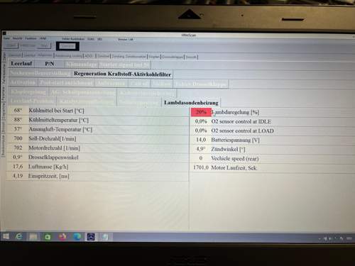

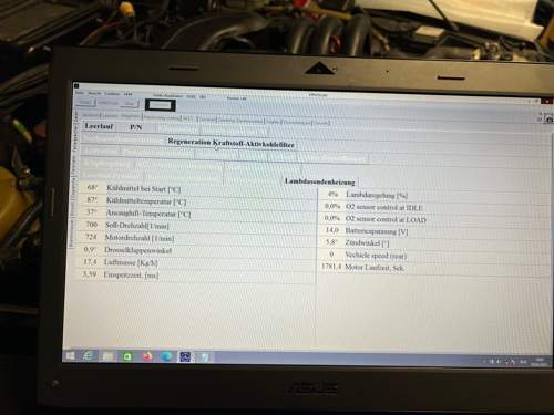

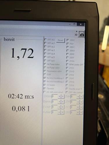

Ich habe folgendes Problem an meinem G 320 MJ 1996 R6 mit dem M104.996 3.2 Liter Motor. Mit VDO Motor Steuergerät. Bilder im Anhang.
Motor läuft nach Start nur noch auf 4 Zylindern. 2. und 5. sind tot.
Habe viel recherchiert und habefolgendes vorab gemacht.
HFM sagt einspritzdüse Zylinder 2 Kontakt auf Masse. Damit auch Zyl. 5
Batterie ist geladen Motor springt normal an.
Kein Zündfjnke an der Zündkerze. Zündkerzen untereinander getauscht keine Änderung.
Düsen mit der Verteilerrohr, ausgebaut auf Funktion getestet und auf widerstand geprüft alle identisch. Sind auch frei.
Beim laufenden Motor Spannungen an der Spule und Einspritzdüsen gemessen, Spule 12-13V einspritzdüse 6,7V
Spulen + Kabel gewechselt. Und die 2 Kohm Stecker unter den Spulen auch. Keine Veränderung.
Darauf hin Motorkabelbaum neu bestellt auch hier ist keine Veränderung.
Habe die Motorsteuergerät demontiert und nach Fehler an den Lötpunkten gesucht es ist nicht sichtbares zu sehen.
Langsam gehen mir die Ideen aus
Kann mir jemand noch ein Tipp geben woran es legen könnte.
