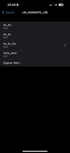

Auf was steht LIN_VARIANTE_LRE? Passt die zu deinem Schalter?
Anbei das Bild der LIN Variante
lre_tlc_lhz
Ich glaube, so stand es auch vorher…

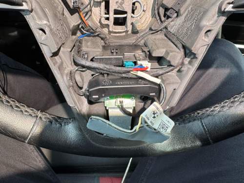

Ich habe heute bei unserem mit:
Sportlenkrad / ACC Plus / HOD / Stauassistent nochmal den Airbag ausgebaut und die Blende:

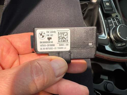

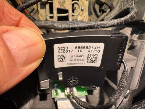

Ich habe 3 Steuergeräte im Lenkrad:
1) Platine mit Vibration ganz unten
2) SG in der Mitte - siehe Bild
3) SG oben siehe Bild
Unten kommt aus dem Lenkrad ein Kabel mit 2 polig und geht an das obere SG mit einem türkisen Stecker.
Nun ist mir unklar, ob dies „nur“ die Kabel für die Überwachung Hands-Of sind und das obere SG damit für den Stauassistenten ist?
Es müsste ja parallel wenn LHZ und HOD wahrscheinlich sogar 4 Kabel aus dem Lenkradkranz geben??
Ich sehe nicht mehr richtig durch…

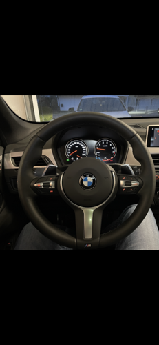

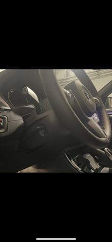

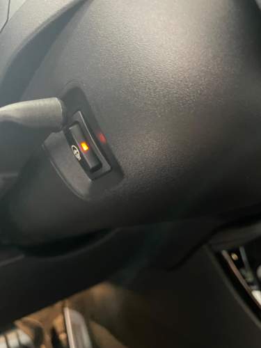

Kurzes Update von mir. Ich habe das M Lenkrad doch noch gegen ein beheizbares getauscht und es nun samt neuem Schaltzentrum + Knopf und neuer Lenksäulenverkleidung verbaut.
Alles funktioniert tadellos. Lediglich die Lenkradheizung muss nur noch samt Fahrzeugauftrag codiert werden.
Optisch und haptisch auf jeden Fall eine absolute Aufwertung.
@Eddy_F48 schrieb am 5. April 2025 um 20:53:00 Uhr:
Sieht top aus - auch Zustand vom Lenkrad 1A.

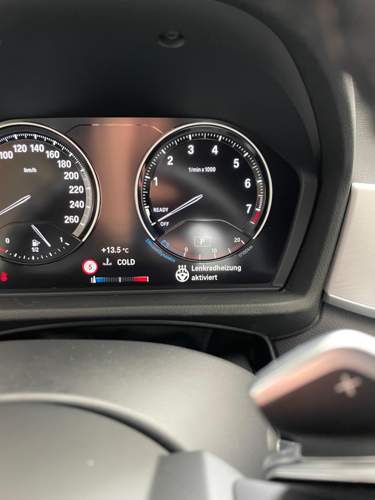

So, codiert ist die Sache nun auch.
Funktioniert einwandfrei.
In meinen Augen lohnt sich ein Upgrade vom Sportlenkrad auf das M-Lenkrad auf jeden Fall, auch wenn es schon ein Aufwand war. Die Lenkradheizung komplettiert das Ganze.
