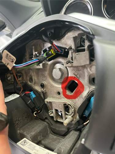

nach nochmaliger Überprüfung ist es gewiss.
Im hinteren Teil des SZL haben wohl alle Versionen belegte PINS.
Im vorderen Teil fehlt bei mir jedoch eine Steckerbelegung (siehe markierte Stelle im angefügten Bild). Hier würde das Steuergerät für die Lenkradheizung angesteckt werden. Somit in dieser Konfiguration bei mir nicht einfach so nachrüstbar.
Ich müsste daher einmal ca. 500,- Euro aufwenden nur für die Lenkradheizung, dazu noch die Kosten für das M Lenkrad mit Airbag. Ist mir dann doch zu viel.

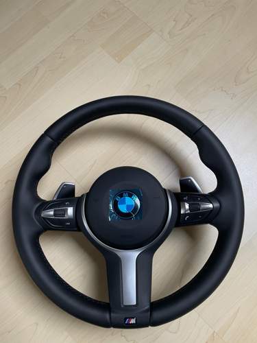

Habe daher nun ein M lenkrad erworben - ohne Heizung - und freue mich, wenn es da ist.
Glaube auch, dass das M Lenkrad aufgrund der besseren Polsterung sich nicht ganz so kalt anfassen lässt, wie das einfache Sportlenkrad. Meine Frau hat nämlich das M Lenkrad im F40, da fühlt es sich besser an.
Eine Frage noch. Habe an einer Stelle gelesen, dass das beheizte M Lenkrad nicht ganz so weich gepolstert sein soll, als das unbeheizte. Kann das jemand bestätigen, der bereits beide in der Hand hatte?

@Eddy_F48 schrieb am 10. Januar 2025 um 19:25:23 Uhr:
Hätte dann im gleichen Zuge dann zwar noch die Fernlichtautomatik nachrüsten können, da das SZL ja dann neu kommen würde inkl. des Aktivierungsknopfs. Allerdings soll dieses lt. einigen Forumseinträgen nicht optimal funktionieren (blendet zu spät ab, sodass mein öfter die Lichthupe bekommt). Daher lasse ich es.

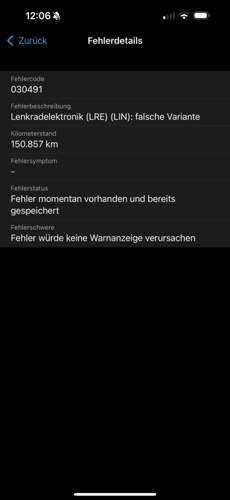

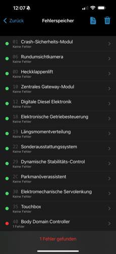

Ich habe gerade eben in der Dunkelheit den Schalter eingebaut und mit Bimmercode die Lenkradheizung aktiviert. Nachdem ich die Lenkradheizung aktiviert habe, kamen sofort diverse Fehlermeldungen. Hatte schon leicht Panik, dass ich etwas "zerstört" habe. Angeblich wäre mein Fernlicht rechts und links defekt und die Frontkamera sei ausgefallen. Dennoch kurz geschaut, ob die LHZ funktioniert, aber ich musste ernüchtert feststellen, dass der Schalter nach dem Betätigen nicht aufleuchtet. Danach schnell wieder die Codierung des Steuergerätes rückgängig gemacht. Eine super Funktion bei Bimmercode und nun funktioniert zum Glück alles wieder ohne diverse Fehlermeldungen.
Codiert habe ich Folgendes:
CODDT_BYTE_00_SZL_LIN = LHZ_aktiv
Das war wohl falsch oder nicht ausreichend bzw. mein Schaltzentrum ist wirklich nicht für die LHZ vorgesehen, obwohl ich alle Assistenten habe, sowie den Fernlichtassistenten und den Vibrationsmotor. Eigentlich kann ich mir das wirklich nicht vorstellen, dass dem so ist. Lediglich beim Thema verbaute Heizung im Sportlenkrad ist natürlich nicht gesagt, dass die Heizmatte automatisch wie beim M-Lenkrad verbaut ist. Könnte das die Fehlermeldungen ausgelöst haben?

So heute mal wieder etwas Zeit gefunden um einen neuen Versuch zu starten und dabei habe ich neue Erkenntnisse gewinnen können. Das letzte Mal habe ich aus Unwissenheit nur eine Codierung ausgeführt. Nachdem ich nun aber die komplette Codierung wie im X1 Forum übernommen habe, leuchtete tatsächlich der Schalter der LKH, den ich in die PINs des SZL gesteckt habe. Doch die Freude währte leider nur kurz. Das Sportlenkrad wurde leider nicht warm. Also gehe ich nun davon aus, dass ich das richtige Schaltzentrum habe. Das passende Steuergerät ist laut dem Ersatzteilkatalog von Leebmann auch verbaut. Deshalb kann es nur an der fehlenden Heizmatte im Lenkrad liegen, dass das Lenkrad nicht heiß wurde.
Es ist also davon auszugehen, dass die Aussage, dass man mit der Konfiguration "Stauassistent" und "Driving Assistant Plus" beim SPORTLENKRAD automatisch eine LKH verbaut bekommt, auch wenn diese nicht aktiviert ist, nicht korrekt ist. Das gilt nur für das M-Lenkrad. Das bestätigen die vielen erfolgreichen Umbauten in F-Modellen.
Mich irritiert allerdings eine Fehlermeldung. Nach der Codierung und dem Neustart des entsprechenden Steuergerätes, erschien wieder die Fehlermeldung, dass das Fernlicht rechts und das Fernlicht links ausgefallen sei. Dies war aber nicht korrekt, denn es funktionierte einwandfrei. Auch nachdem ich die Codierung wieder zurückgenommen habe, war die Fehlermeldung noch da. Nachdem ich sie gelöscht habe, kam sie dann nicht wieder und im Fehlerspeicher war auch nichts mehr davon zu sehen.
Hat jemand eine Ahnung, warum dieser Fehler beim Codierung aufgekommen ist?

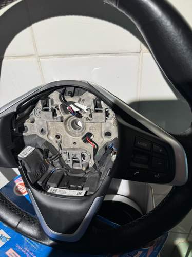

Habe heute die Lenkradverkleidung unten mit Lenkradheizung eingebaut und gesehen, dass bei meinen F45 mit ACC und Stauassistent zumindest alles vorgerüstet war. (Lenkrad hatte das Kabel und am Lenkradkranz war alles kontaktiert) - habs angesteckt und dann gesucht wegen der Codierung. Mit BimmerCode hatte ich gesehen, dass bei meinem bereits alles enthalten und aktiv war.
Daher einfach mal angeschaltet und die Aktivierungsmeldung kommt im Kombiinstrument. Habe nur am Lenkrad mangels Zeit noch nicht lange warten können - gefühlt wird es recht langsam warm. Naja wird Morgen nochmal getestet..

So sah mein Lenkradinneres abgebaut aus. Unten das Steuergerät, welches wohl ACC, Stauassistent etc. beinhaltet. Da kamen auch die Kabel her, die auf den Anschluss im Lenkradkranz führten. Im Bild mit dem roten und schwarzen Anschlusskabel am Steckergehäuse in Nähe des Vielzahns vom Lenkrad.
Ich wollte noch ein schöneres Sportlenkrad einbauen, aber da ist das Innenleben unten komplett anders und nicht umbaubar.

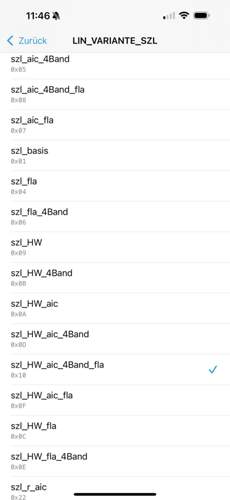

Ich komme beim codieren nicht weiter - ich habe alles aktiv, bzw war in den LIN Varianten 4Band schon drin, allerdings denke ich, dass das BodyControlModul prüft, ob die FA248 da ist oder nicht. Bei mir wirft das Modul nach LHZ_aktiv nun ein falsches Signal raus. Ich habe gerade nicht den Eindruck, dass das Lenkrad warm wird…
Hat noch jemand eine Idee?
Die LIN Variante siehe Bild, war bei mir schon so codiert…

Fernlichtassistent hast du?
