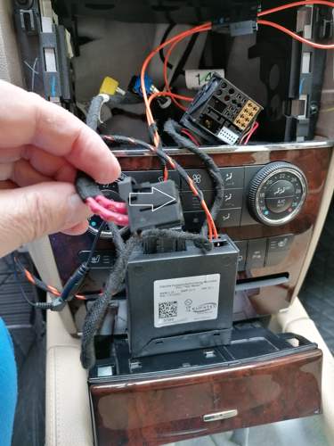

Guten Tag an alle MOTOR TALKER,

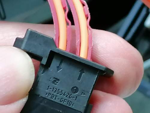

es geht um den Einbau fiscon freisprecheinrichtung mercedes pro an Comand ntg2, Nach dem Einbau ist LWL MOST (HU) Stecker (siehe Foto) ohne Belegung . Muß an diesen Stecker ein Brückenstecker gesetzt werden ????
Unser Mercedes: W164 ML350 Bj. 11/2006 Benziner, Navi= NTG2 mit Fakra-Stecker Grün für Rückfahrcam (soll auch noch nachgerüstet werden).
Ganz ganz vielen lieben Dank für viele Infos . Mit freundlichen Grüßen Euer Hinterhofschrauber Matse
Einbau fiscon
LWL HU Stecker
3 Antworten
DE FISCON Bluetooth Freisprecheinrichtung Pro Mercedes.pdf
schau da rein.
Vielen Dank für die Beschreibung,, uns macht nur stutzig das der Stecker nur so reingelegt wurde und man sieht am Stecker ein rotes Signal. Wir selbst haben die Freisprecheinrichtung so installiert damals beim Kauf so übernommen.
Mit freundlichen Grüßen. Matse

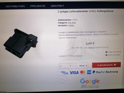

Problem gelöst , es fehlt hier einfach das 2-poliges Lichtwellenleiter (LWL) Außengehäuse (siehe Foto). Vielen Dank zur C-KLASSE an db-alt für das PDF.
mit freundlichen Grüßen . Matse
