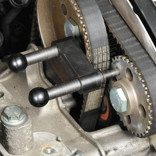

Zahnriemen für Auslassnockenwelle verrutscht ?
Hab ich ihn ja schon gefragt, sollen ja angeblich passen die Steuerzeiten. 😉
Wann (vor wieviel km) wurden denn die Zahnriemen erneuert und was wurde kontrolliert ?
Nur die Stellung von Einlassnockenwelle zur Kurbelwelle oder auch die Stellung der Zahnräder von Einlass- zu Auslassnockenwelle ? (s. Bild)
Nockenwellen
@Talker1111 schrieb am 10. Juni 2015 um 10:39:16 Uhr:
genau so wie auf dem Bild wurden die Zündzeitpunkten kontroliert, plus im unten Bereich gibt es so ne Auskerbung am Rad, die hat auch mit der Markiereung am Motorblok gepasst, dazu obere Totenpunkt und auch noch Nockenwellenposition...hat wohl alles gepasst..das ganze wurde vor drei Tagen überprüft..Zahnriemmen selbst wurde vor ca.60000 gewechselt..

PS.: Hast Du bedacht, dass der AUA-Motor zwei Nockenwellen ( 16-Ventiler ) und demzufolge auch zwei Zahnriemen hat ? Ist einer der beiden Zahnriemen, der kleinere, gerissen und die dazu gehörige Nockenwelle konnte die Ventile nicht mehr bedienen und diese haben auf die Kolben aufgesetzt ?
Bitte zuerst eine Kompressions-Druckmessung oder besser einen Druckverlusttest durchführen. Dann weist Du wo es lang geht.
Nach der Kompressionsprüfung oder besser nach dem Druckverlusttest, wenn sie nun negativ ausfallen, würde ich den Verbindungszahnriemen zwischen den beiden Nockenwellen auf richtige Einstellung prüfen. Bei dieser Gelegenheit ebenfalls den elektrisch betriebenen Nockenwellenversteller prüfen ( lassen ).
Die Zahnriemenspannrollen, es gibt beim AUA zwei Spannrollen, könnten ebenfalls eine Ursache sein, dass der/die Zahnriemen überspringen und so die Steuerzeiten verändern, sodass der Motor nicht mehr anspringt.
Da ihr ja den Hauptzahnriemen in den Einstellungen überprüft habt, liegt der Fehler aller Wahrscheinlichkeit nach im Bereich des Verbindungszahnriemen.

Um die korrekte Einstellung der beiden Nockenwellen-Zahnräder herzustellen benötigt man ein Spezialwerkzeug ( Absteckbolzen T10016 ).
