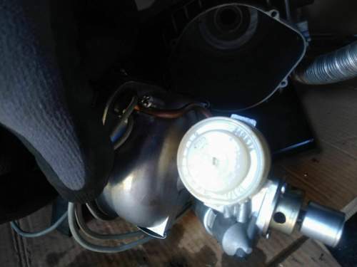

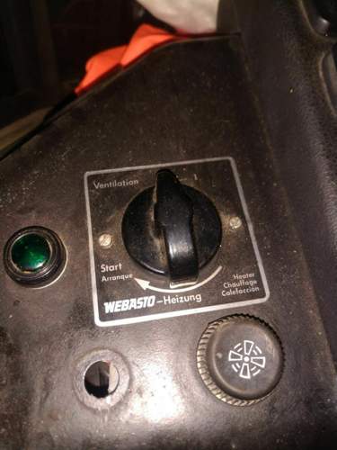

ich habe eine webasto diesel Luftheizung in meinem 508D (Feuerwehr) Wenn ich vorne den regler aufdrehe läuft sie an aber Zündet nicht sprich sie bläst nur kalte luft durch die Gegend. Glühkerze hatte ich draussen und die leuchtet wie n Landeplatz bei Nacht. Dann hab ich die dieselleitung abgemacht und mit einer Spritze mal daran gezogen ob die leitung/Filter Verstopft sind, aber es kam diesel an und der lief dann auch fröhlich vor sich hin. ich hab auch keine Dosierpumpe in der dieselleitung gefunden kann das sein?
vlt weiß hier ja noch jemand wie man schauen kann obs am sprit liegt oder doch an was anderem.
hatte schon an startpilot gedacht mich aber dann irgendwie nicht getraut:rolleyes:

@Andi961 schrieb am 27. Dezember 2019 um 17:11:57 Uhr:
nein - und genau die wird nicht funktionieren. verfolg die dieselleitung der webasto bis zum tank. dann solltest du sie finden.

Sie könnte auch blockiert oder stark verschmutzt sein. Oder einen Unterbruch in der Stromversorgung, sB. oxidation. ich würde die Heizung zerlegen und die Pumpe überprüfen. meines wissens sind es Impulspumpen, das heist, sie wird von der Steuerelektronik mit Stromimpulsen angesteuert und bringt bei jedem Impuls die richtige menge Kraftstoff. Wenn sie defekt ist könnte man sie ev. mit einer Externen ersetzen, müsste man aber versuchen. Habe noch welche am lager!
Gruss ruwyro

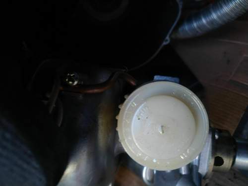

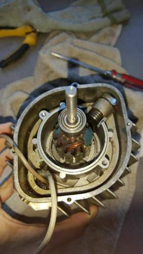

Habe alles auseinandergebaut und es kommt keiner bis kaum diesel am Zerstäuber an.
Das Magnetventil schaltet wenn ich 12 v draufhalte.
Die Pumpe hat keinen Strom die wird von einer welle angetrieben und diese vom Gebläsemotor.
Wenn ich jetzt probiere eine externe DP einbau brauch ich für diese nur dauer 12 v oder auch eine Art "Tacktgeber" damit die zu klappern anfängt?
Mfg
Dann kannst Du versuchen die Pumpe zu reinigen wenn sie zerlegt werden kann. ev. ist auch die Membrane zu hart!
Eine Elektropumpe wird problematisch sein. da sie ja genau die richtige menge Diesel gemäss Motordrehzahl einspritzt.
Mit Dauerplus geht da nichts und Taktgeber einzeln wird es nicht geben. Frage doch im neuen Jahr mal beim Hersteller nach einer Ersatzpumpe. Ich wünsche Die viel Erfolg.
ruwyro

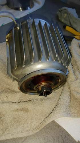

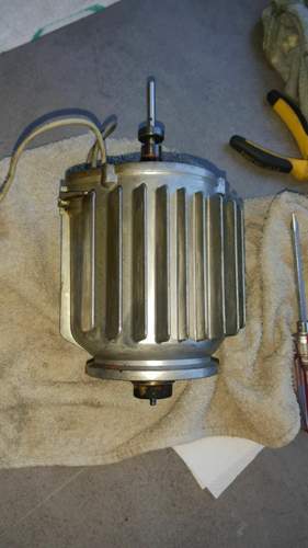

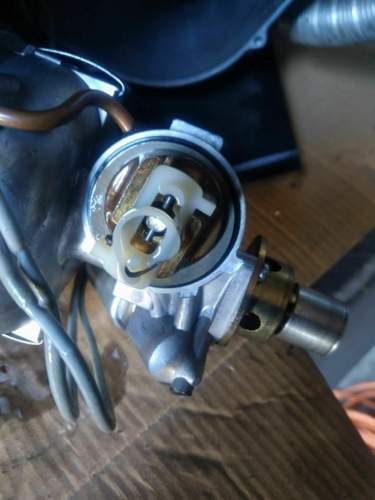

Also hab jetz alles auseinandergenommen die teile ins Ultraschallbad gelegt. (Diesel/Benzin gemisch, wollte kein Wasser mit Spüli nehmen der Dichtungen wegen, hoffe das passt)
Hab noch ein paar fotos der pumpe gemacht kann mir aber nicht zusammenreimen wie die "Pumpt":confused:
Werde morgen dann alles zusammenschrauben muss heute noch auf ein Konzert:D

Das könnte eine Zahnrad Stösselpumpe sein! Solche Pumpen haben ich im meien DKW Autos als Frischölpumpe. Hat es im abgenomenen Deckel eine Feder die auf das Zahnrad drückt? Dann hat es unten am Zahnrad eine Steuerkurve, sprich eine wellige erhöhung die das Zahnrad auf und ab bewegt. Durch diese Bewegung wird mit der Zahnradachse Treibstoff befördert. Siehe folgenden Link! http://www.munga-ig.de/.../frisch%F6lautomatik.pdf
Gruss ruwyro
