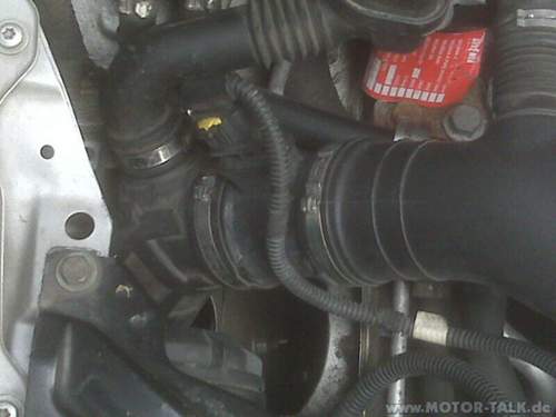

Kann mir jemand bitte sagen wo ich den Stecker für den Luftmengenmesser beim 159 JTD 1.9 finde?
Will den nämlich abstecken um zu sehen ob er kaputt ist.
Ideal wäre überhaupt ein Foto, bin nämlich punkto KFZ-Mechaniker eher eine Niete.

Orientiere dich links wenn du davor stehst und folge dem Luftrohr aus dem Luftfilterkasten (kommt von unten rauf)! So viele Stecker gibt es da nicht ;-)
Du mußt diesen gelben Sicherungsschieber hochschieben, dann kannst Du den Stecker einfach abziehen.

Nagut dann Luftmassenmesser oder wie das Ding heist. Sorry bin kein Mechaniker und kenn mich punkto Auto wenig bist fast gar nicht aus.
Also Problem fast behoben.
AGR-Venitl ausgebaut - gereinigt - eingebaut. Gleich angesprungen aber bei 3000 Turen war schluß.
Luftmassenmesser - Ding abgesteckt und jetzt volle Leistung.
Also es war beides. AGR dreckig und LMM kaputt
Kein Ding, aber herzlichen Glückwunsch. Naja, volle Leistung sei mal dahingestellt...sagen wir mal, er läuft bei erhöhtem Verbrauch.
Neuer LMM, dann sollte das wieder reichen bis zum nächsten Mal. Den Ladedrucksensor kannst Du gleich mitreinigen, denn der sieht bei versifftem AGR nicht besser aus. Sitzt auch in der Ansaugbrücke, 4pol. Stecker mit Inbusschraube und steht groß BOSCH dran. Einfach rausnehmen und den schwarzen Blumenkohl entfernen, dann klappts auch wieder mit Ladedruck :) Dieser Sensor ist bei den JTD´s nunmal etwas ungünstig positioniert.
