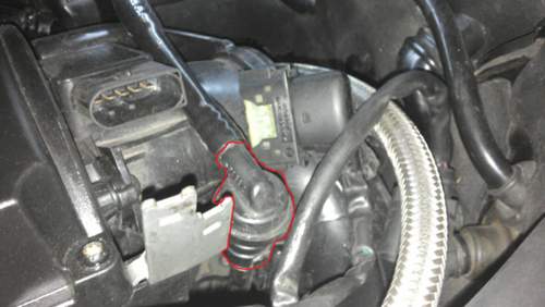

hallo, da ich jetzt seit zwei jahren in der garage mit offenem luftfilterkasten stehe, wollte ich mal fragen wie es weiter geht 😁 nur spaß, habe zufällig gesehen, dass ich mich vor 2 jahren auch in diesem beitrag eingemischt hab.
ich möchte den luftfilterkasten ausbauen, um im (über?)nächsten schritt den kompressore auszubauen.
allerdings war ich, wie einige male zuvor auch bei diesem wagen, am verzweifeln. es ist ja verbaut wie sau, gehört eigentlich in die sendung von mario barth deckt auf...also ich habe vorne den schlauch zum kasten ausgebaut, die beiden schrauben losgedreht vom kasten, hinten habe ich das plastikrohr vom verbindungsstück (aus gummi) gelöst (bin gespannt wie ich es wieder drauf kriege am ende...) und den kasten auch aus dieser halterung vor dem motorsteuergerät bekommen. nun möchte ich den kasten samt plastikschlauch hinten abnehmen, aber es stehen (von mercedes garantiert unbewusst so verbaute) einige fast starre leitungen über dem kasten, welche es nicht erlauben, ihn richtig hochzuziehen.
meine frage: wie kann ich diese ..... leitungen lösen???
nach einiger recherche habe ich gelesen, dass man den unteren bereich der verbindung zusammendrücken muss und den oberen schlauch anschließend einfach abziehen kann (ich selber habe diese lösung in einem anderen thema sogar genannt 😁) aber ich habs damals nicht gemacht und auch jetzt fällt es mir sehr schwer. wenn ich mit ner rohrzange den unteren bereich des rot eingekreisten teiles zusammendrücke, passiert nichts.
ich habe auch ein video dazu aufgenommen, kann es hier aber nicht hochladen.
Img-20150402-213031-893
Den Halter weg zusammen drücken etwas runter und mit Ruck hoch ziehen,
Du meinst also am untersten Bereich zusammendrücken? Da war auch ein Plastikring der abgebrochen ist. Kannst du mir das vielleicht etwas detaillierter erklären 🙂 ist nämlich alles recht schwergängig. Oder muss ich vorher irgendwo den Saugdruck loswerden durch Bremsen oder sowas??
Wenn der eh abgebrochen ist dann breche das Ding ab und mach das Leitungsstück neu gibt's bei MB.
ja aber ein paar details wären echt hilfreich 😁 die rohre scheinen mir ja verklebt zu sein so eng wie sie anliegen.
wie kriegt man denn den käse normalerweise ab?? wo GENAU muss man denn drücken, damit sich der mist löst? am untersten plastikstück?
Nun ja das geht halt oder nicht, und wenn nicht kommen da neue Leitung rein. Ich kann dir nächste Woche auch ne Anleitung einstellen aber da steht nur "abziehen"
