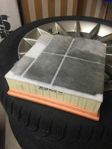

Moin,
Habe heute mal den Serienluftfilter bei meinem T5 gegen einen von K&N getauscht.
Dabei fiel mir das weisse Flies vor dem Filter auf (Siehe Bild).
Sowas habe ich noch nicht gesehen und erinnert mich an meinen Siemens Staubsauger. Muss ich den wieder davor basteln?

also Originale Ersatzfilter sehen auch so aus. Wenn der von K&N (die ja gerne auch "Sportluftfilter" bauen) für den C70 ist und das nicht hat, hat das sicher auch einen Grund. Ich denke mal strömungstechnisch … da wird wohl mehr Luft durchgehen bzw. mit weniger Differenzdruck … was aber denke ich auch mit einer geringeren Filterwirkung einhergeht.
vom Winni
Meines Wissens dient diese Schaumstoffschicht nur der Schallisolation. Da ich davon ausgehe, dass es dir um den Klang geht, lässt man den selbstverständlich weg 😉 Den K&N nur hauchfein benetzen (geht mit der Pumpflasche besser als mit der Druckflasche, da gibts verschiedene Sets zur Regeneration), sonst meldet sich der LMM 😉

Diese Orig. Luftfilter mit den Flies davor haben auch einen Namen.Die sind für Staubige Umgebung,es gibt sie auch ohne diesen Feinfilter davor (gibts immer noch Leute die K&N fahren?).
Deinen Turbo tust du aber nichts gutes mit den Groben Filter,deshalb hast du ja den feinen drin-jeden das seine...

Der T5
ist
ein sportlicher Motor und benötigt ein offeneres Ansaugsystem, insbesondere wenn eine Leistungssteigerung geplant ist, da der serienmäßige Luftfilterkasten schon die Effizienz stark begrenzt.
Ansonsten regelt der T5, wie jeder moderne Turbomotor, über die Luftmasse sehr genau die maximale Leistung von 230ps ein. Unter der Luftmassengrenze errechnet die Steuerung aus der gegebenen Geometrie und Luftwiderständen das Drehmoment. Deshalb hat man den lustigen Effekt, dass Änderungen im Ansaug/Ladedrucksystem, die die Effizienz verbessern, das maximale Drehmoment steigern, die Leistung jedoch weiterhin bei exakt 230ps bleibt - über die Luftmasse begrenzt.
So geschehen bei einem Freund, der einen KL-Racing Ladeluftkühler und einen ECU-Spacer verbaut hat, welcher den Engpass im Luftfilterkasten beseitigt. Der hatte 336nm/226ps (bei dem alten T5 mit 320nm/220ps Serienleistung). Mein C30 hat auf dem Prüfstand bei 115.000km, einzige Änderung der K&N Filter, 321nm/229ps gebracht. Das Vergleichsbild im Anhang - die blaue Linie ist der T5 vom Freund, der leider nicht bis zum Begrenzer gedreht wurde, die grüne Linie ist mein C30 zum damaligen Zeitpunkt.
Der K&N Filter alleine bringt nicht messbar mehr Drehmoment, mit den richtigen Änderungen lässt sich das Drehmoment jedoch steigern. Dafür kriegt man mehr Ansauggeräusch, was manche vielleicht erzielen wollen. Die Aussage, es sei "erwiesen", dass der K&N Filter Leistung kostet, ist bei modernen Turbomotoren jedoch ausgesprochener Blödsinn.

...der Turbo bestimmt die Luftmasse die zur Verfügung steht,daran ändert ein Luftfilter nix,vorausgesetzt er ist sauber.
Ich sagte modern! Dein Link ist von 2003. Das getestete Fahrzeug ist ein A3 TDI, "Motorcode AHF". Dank Wikipedia weiß ich, dass dieser Motor seit 1997 im A3 8L verbaut wurde und dieser 1.9TDI erstmalig 1993 auf dem Markt kam. Ich möchte betonen, die Motorentwicklung ist 24 Jahre alt und ist nicht einmal ein Pumpe-Düse.
Den Link kenne ich sehr wohl. Der Motor, an dem getestet wurde, ist in der Entwicklung 24 Jahre alt und ein 110ps Diesel. Da kannst du nichts auf den T5 übertragen. Höchstens die Reinigungsleistung.
Deine grundsätzliche Aussage, dass der Filter am T5 Leistung kostet, ist im Link nicht abgedeckt. Können wir davon ausgehen, dass die Aussage komplett falsch war? In dem Link werden "Sportluftfilter" behandelt, die ohne Luftfilterkasten in den Motorraum gehangen werden und damit heiße Luft ansaugen. Das ist bei dem Tauschfilter hier nicht der Fall, welcher im originalen Luftfilterkasten verbaut wird.

Ja, laut den Messungen kommt im Vergleich zum neuen Luftfilter 0,2% weniger Luft an. Bei 230ps würden dann 0,5ps flöten gehen... Ist vernachlässigbar. Dafür sehe ich an den getesteten Papierfiltern übrigens keine zusätzliche feine Schaumstoffschicht, die richtig Luftdurchlass kostet - wie der Standard-Luftfilter des T5 sie hat, siehe Bild im Eröffnungspost. Da dort nur deutlich luftdurchlässigere Papierfilter getestet werden, ist das Ergebnis nicht übertragbar. Ich würde vermuten, dass der K&N Filter deutlich luftdurchlässiger ist als der Standard-Papierfilter, aber Vergleiche dazu habe ich nicht - nur Aussagen von einem in der Volvo-Szene sehr bekannten Programmierer, der zur Entlastung der Verdichterseite immer einen K&N
Die gestorbenen Luftmengenmesser kommen von Leuten, die das Ding einölen, bis es tropft - wenn man es richtig macht und den Filter nur hauchfein benetzt, stirbt der LMM nicht.
Ich sehe K&N Filter ebenso kritisch, aber die Argumente dagegen sind so oft falsch und von den Kritikern an den Haaren herbei gezogen.
Bringt er Leistung? Nein, meistens nicht, mit den richtigen Änderungen drumherum eventuell ja.
Kostet er Leistung? Am T5 auf gar keinen Fall.
Geht der LMM kaputt? Nein, wenn man das Ding vernünftig und sparsam einölt, nicht.
Ist er teurer? Ja, aber das sieht man wohl vorher.
Wird er sich rechnen? Nein, vermutlich nicht.
Ersetzt K&N einen Motor? Nein, aber bei noch geltender Garantie tut Volvo das, weil die Herstellergarantie bestehen bleibt.
