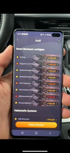

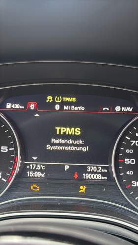

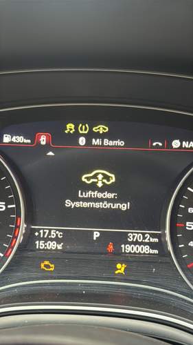

ich hatte vor 1 Woche Probleme mit einem Update, welches ich auf Ebay gekauft habe. Dieses Problem hab ich allerdings schon gelöst, jedoch hab ich alle Sicherung einmal raus genommen einzeln und wieder rein gemacht. Direkt danach kamen die Fehlermeldungen TPMS und Luftfeder. Ich habe versucht die Fehler zu löschen , allerdings ohne erfolg.
Kann mir jemand da weiter helfen ? Audi hat nur versucht die Fehler zu löschen, jedoch auch ohne Erfolg. Die konnten mir da nicht weiterhelfen.

Der TPMS Fehler wird verschwinden wenn du den anderen Fehler behoben hast.
Was stand denn im Fehlerspeicher?
TPMS bedeutet das die Reifendruckkontrolle im Moment nicht zu verfügung steht.

Das stand jetzt im Fehlerspeicher: U111300, U112300 und U140500 unter anderem.

ich hatte ein Interface Update gemacht. Dann kam der Emergency Mode weil der Update fehlerhaft war. Hab es überspielt mit den vorherigen update, Da ist wieder alles gut. Der Fehler kam erst wo ich die Sicherungen raus genommen habe und wieder rein gemacht habe.
Das Diagnoseinterface für Datenbus?
Es kann nämlich sein das da durch andere Steuergeräte auch ein Update brauchen.
Diese U111300 Fehler entstehen wenn Steuergeräte untereinander Komunikationsprobleme haben.
U111300 Funktionseinschrenkung durch empfangenen Fehlwert oder so ähnlich.
Z.B. wenn ein Steuergerät einen neuen Datenstand hat.
Beim Freundlichen ein Soll/Ist vergleich durchführen lassen.

Danke für den Tipp.
muss der vergleich bei Audi gemacht werden oder könnte man das irgendwie selber machen ?
Gruß Armin
Der Tester muß sich mit dem Server bei Audi verbinden können.
Das wirst du zu Hause nicht hinbekommen.
