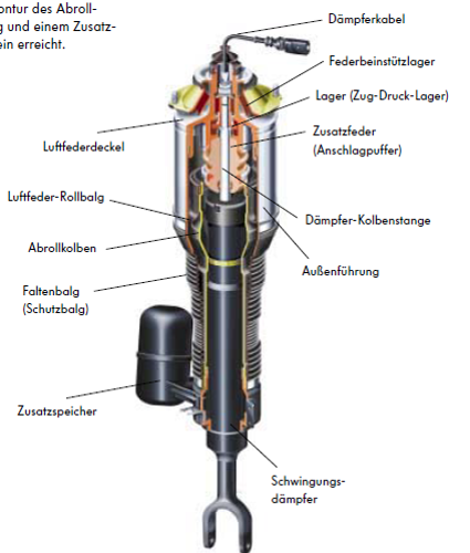

Vielleicht Hilft dir das Bild... Sonst versuche doch mal SSP 275 de. Hat Udo (Pate) schon des öfteren gepostet. Ist schön zum Einlesen in die Materie.
Torsten
2018-09-13-07-40-52-window
FAQ, Ziffer 6.18:
https://www.motor-talk.de/.../Attachment.html?attachmentId=760105
LG
Udo
Schau mal YouTube unter "Einbauvideo B4 Luftfedermodul Vw Phaeton".
Die verbauen Bilstein Luftdämpfer, kenne aber nicht den Preis.

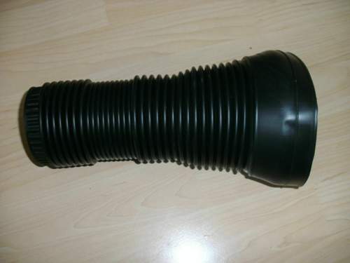

Hier noch ein Nachtrag. Ca. 15€, eine Woche Lieferzeit. Über ALIBABA aus China.
Das Material ist eine Mischung aus Gummi/Silcon, also flexibler/weicher als das Original.
Siehe Bild.
Könnte der Hit werden.
Schönes Wochenende für alle.
Torsten
Das auf dem Bild ist nicht der (tragende) Teil des Dämpfers, sondern lediglich die äussere Schutzhülle, die den eigentlichen (luftgefüllten) Rollbalg vor Verschmutzung und somit abrasivem Verschleiss/Beschädigung schützt.
Der Luftverlust lässt sich mit diesem Ersatzteil mit 100%er Sicherheit nicht stoppen.
Trotzdem viel Erfolg bei der Reparatur.
Arndt
