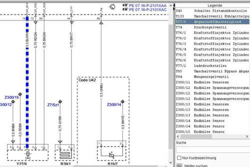

Messwerte:
Zwischen PIN 4 + PIN3 am Stecker sollten Versorgungs-Spannung 4,75V-5,25 Volt anliegen.
Den Wertestand musst du beim gezogenem Stecker messen, zwischen dem Stecker und AGR Ventil. Pin angeben zum Stecker und Steuergerät, bzw. Kabelfarben sind im Plan zu finden.
Doku habe ich zusammengefügt, da ich hier nur ein Dokument anhängen kann.
Viel Erfolg
Noch ein Bild davon... 😉
AGR

@eugen981 schrieb am 27. Januar 2022 um 11:28:56 Uhr:
@Kilonewton
also.....
Messwerte:
Viel Erfolg
Hi Eugen,
ich Danke Dir vielmals für die Dokumente.
Sei mir net böse, aber ich habe es nicht ganz gerafft;
Ich messe nur am abgezogenem Stecker an PIN 3 u. PIN 4 und sollte dabei zwischen 4,75 u. 5,25 V bekommen?Plus Minus irrelevant oder wie genau lege ich den Multimeter an?
Was genau meinst Du, dass ich zwischen Stecker und Sockel vom AGR messe?
