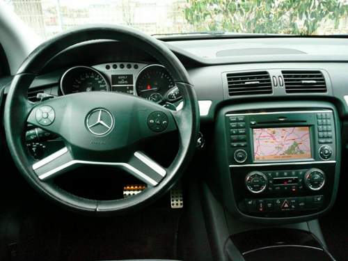

hab da mal eine Frage an die Experten, ich habe vor mir eine R-Klasse zuzulegen, aber er sollte ohne die anfällige Luftfederung sein. Es werden im Netz welche angeboten wo in der Beschreibung steht mit Luftfederung, allerdings sehe ich da nicht den Schalter mit dem Dämpfersymbol. Ich hänge mal 2 Bilder mit den Schaltern ein, hat die R-Klasse ohne den Schalter auch Luftfahrwerk?

Also der R hat immer an der Hinterachse eine Luftfederung als Option kannst du die Vorderachse noch dazu in Luftfederung bestellen
Der erste Wagen hat Airmatic an beiden Achsen der zweite nur eine Hinterachse
kein Schalter keine Airmatic mit ADS. Ohne den Schalter kann das Stahlfedern vorn und Niveauregulierung(Luft) hinten oder komplett Stahlfedern sein. Die Dämpfung ist dabei nicht verstellbar.

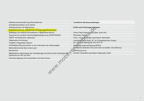

Woher weißt Du das mit der Hinterachse...? Also ich kann das Belegen - siehe Auszug aus der Preisliste von MB
Wenn ich dich richtig verstanden habe, gehst davon aus, dass alle Rhinos an der Hinterachse Luftfederung haben. Meiner hat eindeutig nicht. Und das ist gut so 🙂

Habe nachgeschaut: Du hast Recht: Ab Modelpflege wurde auf Stahlfelge rundrum umgestellt und das sind die Mopf-Modelle ab 5/2010
