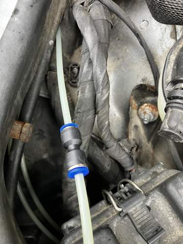

Moin, seit neuestem hat unser dicker das Problem dass er rechts absackt.
Was mich aber irritiert ist, warum er auf der Fahrerseite unnatürlich hoch steht.
Er pumpt natürlich auf der Beifahrerseite nach bis er das Niveau erreicht hat, jedoch die Fahrerseite lässt er komplett so wie sie ist ...
Zusammenspiel von kaputter Sensor und kaputtem Balg?

Als erstes prüfe mal die Leitung. Das ist die kürzeste von allen und geht vom Ventilblock unterm rechten Scheinwerfer an der Spritzwand unterm Kabelbaum bis zum rechten Dom.
Beim Rhino sind die Bälge einzeln angesteuert und werden vom Ventilblock versorgt.
Bei mir zeigte sich der vorhandene Bruch auch erst, als ich die Leitung bei meiner Suche nach dem Verlauf kräftiger bewegte.
Mit so einem Verbinder (4mm) lässt sich der Defekt dann beheben.
Schneller Luftverlust in Minuten deutet auf einen Defekt an Leitung oder Luftbalg hin. Sackt er langsam weg, dann ist es meist der Veniilblock.
Verbinder
Cool, wo bekommst du den Verbinder her? Wie verläuft der Schlauch auf der Fahrerseite? Danke!

Die laufen alle über rechts und dann an der Spritzwand rüber nach links.
Die Verbinder gibt es hier:
Schlauchverbinder für Pneumatikschlauch gerade 4mm 3er Set IQS Pneumatik Steckverbinder Druckluftverbinder https://amzn.eu/d/6I4LzYB
Jetzt steht der Knaller wieder gerade und verliert auch keine Luft mehr... Ich werde nicht schlau aus dem
So verliert wieder Luft, scheint das Ventil vorn zu sein , zumindest macht es Geräusche während er sinkt.
Um den Ventilblock samt Leitung zu testen kannst Du die Leitungen an diesem vorn über Kreuz tauschen also Links <—> Rechts.
* Wenn er dann Links absackt und rechts stehen bleibt kannst Du Luftbalg, Leitung und Sensor rechts ausschließen und der Ventilblock für HR hat ein Problem.
* Wenn er Links stehen bleibt und Rechts immer noch noch absackt deutet es auf Luftbalg rechts hin.
Viel Erfolg und bitte teil mit was das Problem war und wie Du es behoben hast, danke!

Was lange währt wird endlich gut, oder auch nicht, Ventilblock vorn getauscht. Abgelassen... Zisch... Hinten rechts... Luftbalg bestellt.
So, damit das hier mal geupdated wird.
Haben vor 1 1/2 Wochen den Balg gewechselt. Ging verdammt einfach. Dann langsam abgelassen Motor an damit der Kompressor füllt.
Stand wieder schief... okay... dann können es ja nur die Sensoren sein, Kontaktproblem?
Wahrscheinlich, weil ich, da die Stecker mal gar nicht ab wollten, den Stecker mit WD40 geflutet habe. Eine Stunde später stand er wie er soll.
