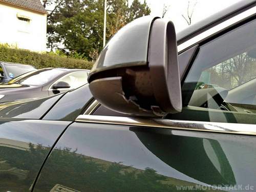

muß mich als Neuling hier im Forum mal zu diesem Thema melden. Hatte meinen Insignia in der Werkstatt wg. eines defekten Außenspiegelgehäuses auf der Fahrerseite. Da hatte ein Vogel auf der Autobahn bei 150km/h wohl einen Suizidversuch gestartet (hat auch geglückt). Beim Freundlichen wurde mir gesagt, das ich in meine Original Winterräder (235/45-18'', 10-Sternfelge mit Pirelli Sottozero-Reifen) neue Ventile bekomme, da sie lt. Opel ausgetauscht werden sollen, sie würden stark schwanken. (Die Reifen waren vom letzten Winter übergeblieben und würde angeblich auch nur diese betreffen) Habe erst heute meinen Wagen wieder abgeholt und werde das jetzt kontrollieren, ob noch immer Schwankungen sind und euch dann berichten.
Hab euch mal ein Bild meines zerstörten Spiegels angehängt und eine 2. Datei die bitte nicht ernstgenommen werden soll.
Spiegel
