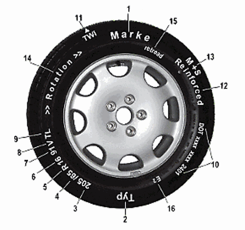

1. ich habe von BBS 18 Zoll Felgen mit Pastori veredelung drauf , Gummis von Tornado 225 40 ZR18 88W.
- Wieviel Luftdruck gehört auf so ein 18 Zoll Reifen drauf, hab im mom vorne und hinten 2,5 bar drauf ist das okay ?
- Sagt jeamnd die Marke Tornado was oder ist das ne Billigmarke ?
- Laut Dot wurde die 32 KW 2004 hergestellt, sind das alte Gammelreifen oder okay ?

ich will nochmals auf die 1. Frage zum Thema Reifen eingehen:
Ich kenne keine Reifenmarke Namens Tornado, allerdings gibt es einen Reifentyp "Tornado" der Marke CEAT. CEAT ist eine Marke oder ein Tochterunternehmen von Pirelli. Viele namhafte Hersteller haben ja weitere Marken um Ihre Produkte in anderen Preissegmenten anbieten zu können. Oftmals werden dann ältere Profile oder Gummimischungen der Mutter-/Premiummarke verwendet.
Der CEAT Tornado wurde, allerdings in Größe 195/65-15, in 2008 beim ADAC getestet und mit "empfehlenswert" beurteilt. Der P6 der Muttermarke PIRELLI übrigens mit einem "sehr empfehlenswert".
Wenn neben der Angabe "Tornado" auch noch der Name CEAT auf deinem Reifen auftaucht, dann ist es der Reifen, den ich meine. Findest du tatsächlich nur die Bezeichnung "Tornado", dann würde ich mal auf dem Reifen nach "Made in ..." suchen. Dann weißt du wenigstens wo er produziert wurde. Bei China-Reifen hätte ich allerdings nicht mehr vertrauen als in den vom ADAC mit "nicht empfehlenswert" abgeurteilten "Wanli"-Reifen aus chinesischer Produktion, der dort wirklich katastrophal und mit Abstand am schlechtesten abschnitt.
Beim Luftdruck kann man nicht einfach auf die "PSI-Angabe" des Reifens verweisen, wie @madracer schreibt, denn das ist der maximal empfohlene Reifendruck des Reifenherstellers für sein Produkt. Du hast an der B-Säule deines BMW einen bei geöffneter Fahrertür sichtbaren Aufkleber, der für verschiedene ab Werk montierte Rad-/Reifenkombinationen die von BMW empfohlenen Drücke für unterschiedliche Beladung zeigt. Da sind auch 18-Zöller mit zumindest ähnlicher Reifengröße angegeben. Das ist zumindest ein Anhaltspunkt für einen empfohlenen Druck. Ansonsten finden sich Angaben auch in der Bedienungsanleitung oder spätestens der Freundliche kann dir helfen.
Du schreibst ja richtig, dass bei DOT 3204 der Reifen in der 32. KW 2004 produziert wurde. Das heißt, dass der Reifen in Kürze seinen 5. Geburtstag feiert.
Wurde der Reifen bisher noch nicht benutzt? Wie wurde er bisher gelagert? Ist er schon seit kurz nach der Produktion auf Felge aufgezogen, oder lag er in irgendeinem feuchten Loch ohne Luftdruck?
Die Angabe "ZR" zeigt dir ja an, dass der Reifen für Geschwindigkeiten über 240 km/h zugelassen ist. Ich hätte Bauchschmerzen, die zulässige Höchstgeschwindigkeit bei diesen Reifen auszunutzen ohne Angst, dass sie mir um die Ohren fliegen. Bei falscher Lagerung kann ein Reifen nach 5 Jahren untauglich sein, ohne dass auch nur ein km damit gefahren wurde. Auf jeden Fall haben sich die Eigenschaften nicht zum Vorteil verändert, da der Gummi meist hart und spröde wurde.

Also ich habe wie du sagst den CEAT Tornado drauf, dachte die Marke ist Tornado, weil das CEAT so klein geschrieben ist ^^
Hmmm der Wagen ist 3 Jahre alt und das Profil ist noch zu 70% vorhanden, also ne Weile ist er schon drauf, kann ich aber nicht genau sagen, da ich den Wagen erst seit 25.06 habe , da waren diese Reifen drauf, also ihr sagt ich sollte den Reifen schnellstens wechseln ? Ich meine ich fahre selten über 180 Km/h .......
Okay nehm dann den Luftdruck der in der B-Säule steht, dachte nur bei großen Reifen kommt etwas mehr drauf ^^
...da würde ich mir jetzt doch weniger Gedanken über einen baldigen Reifenwechsel machen!
1. Der CEAT Tornado wurde ja recht positiv vom ADAC getestet.
2. Wenn die Reifen in Benutzung waren (noch ca. 70% Profil), dann kann man ja nicht von abgelagerten Neureifen sprechen.
Grundsätzlich spricht nichts dagegen den Reifendruck etwas zu erhöhen. + 0,2 Bar gegenüber der Empfehlung des Fahrzeugherstellers schadet nicht, macht den Reifen zwar etwas unkomfortabler, weil härter, aber mehr Steifigkeit verbessert vor allem die Kurvenstabilität. Deswegen gibt es ja auch die erhöhten Reifendruckempfehlungen bei voller Beladung bzw. Anhängerbetrieb.
Außerdem vermute ich mal, dass der CEAT Tornado, noch dazu in Verbindung mit BBS-Felgen, kein Runflat-Reifen ist, wie ihn BMW beim 1er serienmäßig verbaut. Das bedeutet, dass er ohnehin nicht die steifen Flanken hat, die bei Runflat-Reifen für die Pannensicherheit sorgen. Etwas mehr als der empfohlene Druck schadet dann nicht und der Komfort wird kaum leiden.
Wenn die CEAT Tornado tatsächlich keine Runflats sind, was machst du dann eigentlich im Fall einer Reifenpanne um wenigstens bis zur nächsten Werkstatt zu kommen oder um z.B. die Autobahn verlassen zu können? Ein Reserverad passt nicht rein, zumindest ist kein Platz dafür vorgesehen! Ich würde dir empfehlen ein Reifendichtmittel mitzuführen. Das nimmt nicht viel Platz weg, kann dir aber im Notfall u.U. doch weiterhelfen.
