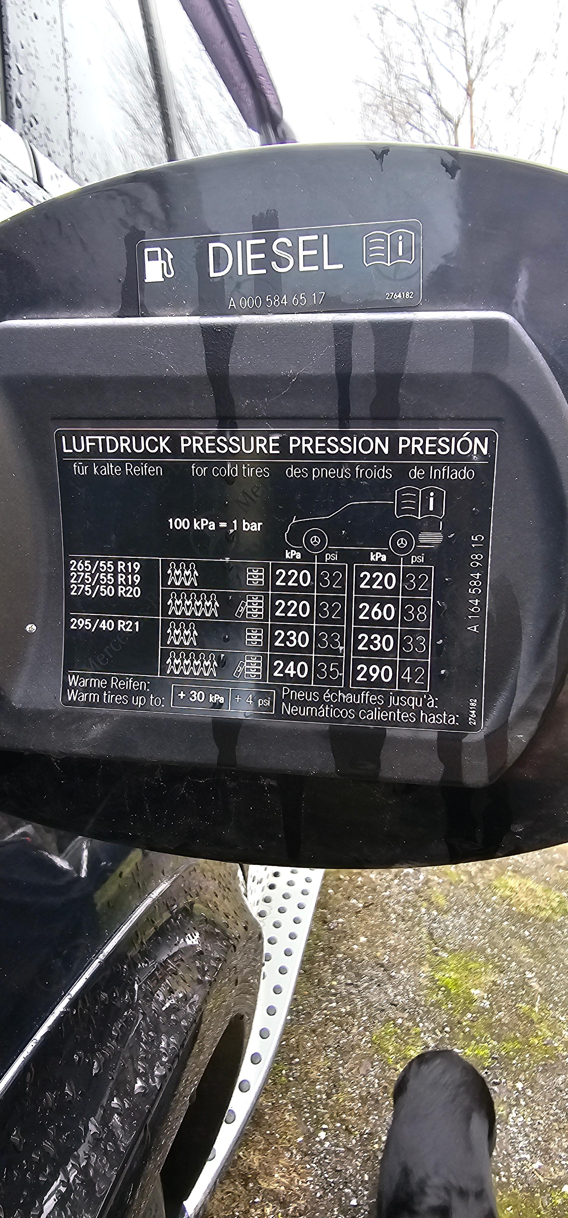

Hallo Zusammen, welchen Luftdruck fahrt ihr bei 265 40 21 ? Am Fahrzeug stehen natürlich die Werte in der Tankklappe, jedoch möchte ich wissen ob diese auch bei 21 Zoll gelten?

Steht bei mir in der Tankklappe:
Bei mir auch, aber es ist nicht exakt die gleiche Größe 🙂

Aah, seh ich jetzt erst, wusste gar nicht das man solche schmalen Reifen fahren kann.
Der Tankdeckel Aufkleber ist vom GL. Das passt halt nicht bei einem ML.

Zum Thema mit dem Reifenhersteller kann ich folgendes sagen. Ich frage jedes Mal individuell beim Reifenhersteller an und bekomme eine Herstellerbescheinigung nach Bekanntgabe meiner Fahrzeugdaten. Hilfreich ist das aber nicht in jedem Fall, da dort aus Sicherheitsgründen volle Beladung angenommen wird und damit die Drücke immer sehr hoch sind.
Es reicht als Richtwert und dann heißt es ausprobieren und schauen was zum eigenen Fahrprofil und Geschmack passt.
Anders geht es nicht. Den perfekten Reifendruck für Dein Fahrzeug kann Dir niemand nennen.
Ich addiere immer den niedrigsten Wert aus der Tankklappe mit dem max Wert auf dem Reifen und teile das Ergebnis durch 2.
Hab ich hier im Forum mal gelesen und fahre seit Jahren gut damit.
Fahre mit 2.8 sehr gut auf 21 Zoll . richtige mich an die Werte im tankdeckel und auf Max psi am Reifen. Fahrt nie vollbeladen und mag es wenn er hart auf der Straße liegt.kein airmatic verbaut muss man dazu sagen. Finde das macht auch einen unterschied vom fahren her
