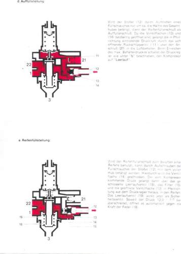

Moin Leute,
Ich hoffe, ihr könnt mir helfen. Mein 808 steht nun ein paar Jahre und die Luftkessel sind leer. Da ich zur Reparatur von Anlasser und Wasserpumpe an ihn dran will, er aber dafür ziemlich ungünstig steht, wollte ich ihn mit dem Trecker umparken. Ich hatte gehofft, dass ich ihn über den Reifenbefüllanschluss mit Druckluft versorgen kann, aber leider hab ich da nix reingekriegt. Geht das generell nicht oder ist da was kaputt? Und wie habt ihr sowas gelöst, ohne den Federspeicher abzuschrauben?
Grüße vom Elm
Max
17 Antworten
Hallo Max,
ein Fremdbefüllen über den Reifenfüllanschluss ist zwar möglich, aber da beim Reifenfüllen, die Verbindung zum Luftkessel blockiert wird, darf beim Fremdbefüllen der Anschluss am Druckregler nicht fest gezogen werden bzw. darf der hervorstehende Stift, nicht bis Anschlag eingedrückt werden.
Es könnte auch direkt ein Anschluss am Vierkreisschutzventil gelegt, oder den Federspeicher von Hand aufgedreht werden.
Gruß Fan

Danke! Das könnte funktionieren! Hab gerade in der Unimog- Community das angehängte Bild gefunden. Das werde ich ausprobieren und berichten.
Grüße vom Elm
Max

Hallo Max,
ich habe keine Kenntnis ob es Dir bekannt ist, aber bei einem LP 808 werden zwei Batterien zum starten benötigt, nicht das es nur mit einer versucht wurde.
Da das Fahrzeug schon ein paar Jahre steht, sollte vor einem Startversuch geprüft werden, ob die Einspritzpumpe, frei Einspritzelemente hat. (Motor könnte sonst unkontrolliert hochdrehen und sich zerstören)
Da Du ihn mit einem Trecker umparken willst, wirst Du ihn auch zur Fremdbefüllung nutzen, wobei bei einer "Zweileiter" Anhängerbremse, der rote Druckluftanschluss genutzt werden kann. (auch wenn der Trecker eine "Hochdruckanlage" hat, ist am roten Anschluss nur 7,5 Bar)
Bei einer "Einleiteranlage", könnte der Druck eventuell nicht ausreichen, um alle Luftkreise zu füllen und das füllen funktioniert nur mit offenen Bremsen am Trecker.
Eventuell können auch die Bremsbeläge verklebt sein, so das auch mit geöffneter Handbremse, die Räder blockiert bleiben.
Gruß Fan

Ich habe versucht, die Anlage, wie in der Unimog Beschreibung angegeben, zu befüllen. Hat nicht funktioniert. Also doch den Federspeicher manuell lösen.
B.t.w. Die Druckluftanlage vom LP hat nur zwei Kreise. Wenn ich einen Nebenverbraucher sicher anschließen will, müsste ich einen DRITTEN Kreis anlegen. Insofern sind die Aussagen des Links nicht völlig falsch. Kommt immer auf die Voraussetzungen an.
