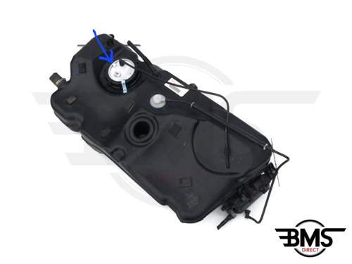

Ist der blau markierte Anschluss der richtige? Oder liegt der Vorlauf wo anders?
Weißt du noch welchen Innendurchmesser der Schlauch hatte?
Die Ventile sind alle mit einem Öffnungsdruck von > 0,2 bar angegeben. Ist das i.O.?

Das ist der richtiger Anschluss und die 0,2 Bar bei dem Rückschlagventil sind absolut OK, da es wird beim event.
Rücklauf ins Tank kein Druck benötigt, da hängt praktisch nur das Gewicht des Benzin im Schlauch, der gegen
zurücklaufen gestoppt werden soll ! Mein Schlauch ist innen von 6 mm Querschnitt und das Rückschlagventil habe ich auch mit 6 mm Stutzen gewählt und den Schlauch mit 2 kleiner Edelstahkschellen (Moped Benzinschlauch) gesichert, da venn die Pumpe dann
fordert ist doch Druck drauf, es muss gesichert sein, gegen abrutschen vom Schlauch, aber ich werde noch vollgendes machen, das du die Sicher bist : oben am Motor den Druckbenzinschlauch abmachen und ein Glas darunter halten
und den Anlasser drehen lassen. und dann siehst du ob der Sprit sofort kommt und dann 10 min warten und
nochmal probieren, ob der Sprit wieder sofort kommt (erst Ohne dem Rückschlagventil), daran kannst du erkennen,
hundertprozentig ob tatsächlich der Sprit ins Tank zurückläuft, es könnte auch der Luftblasenbehälter undicht sein,
der ist aus Kunststoff und sitzt irgendwo von der Sammelverteilung zu den Einspritzdüsen, bei meinem PSA Dieselmotor ist es zu mindest so, Jan
