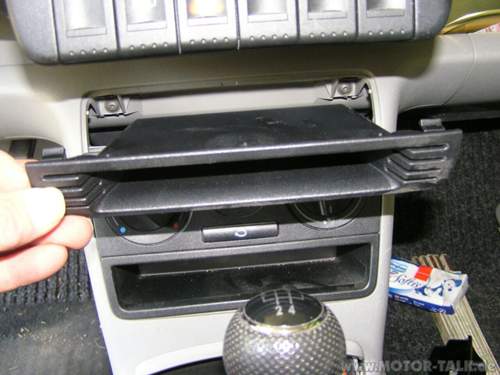

Über den drei Heizungsreglern ist eine kleine Ablage,welche ich rausgehebelt habe.
Dann konnte ich mit den Fingern zur Hinterseite des Reglers fassen.
Ich bin der Meinung,das ich ein loses Bautenzug-Ende fühlen konnte.

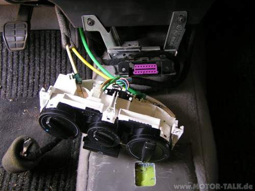

auf den Fotos siehst Du das Bedienelement im halbausgebautem Zustand. Es hat 3 Bowdenzüge. Einen Weißen, einen Gelben und einen Grünen.
Vermutlich ist der Halter für den grünen Bowdenzug abgebrochen. Das würde bedeuten, dass das komplette Bedienteil ausgetauscht werden muss.
Es könnte aber auch ein Hebel am anderen Ende des grünen Bowdenzugs abgekracht sein.
In harmlosesten Fall ist der Zug nur auf einer Seite ausgehängt.

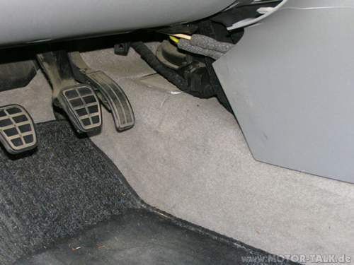

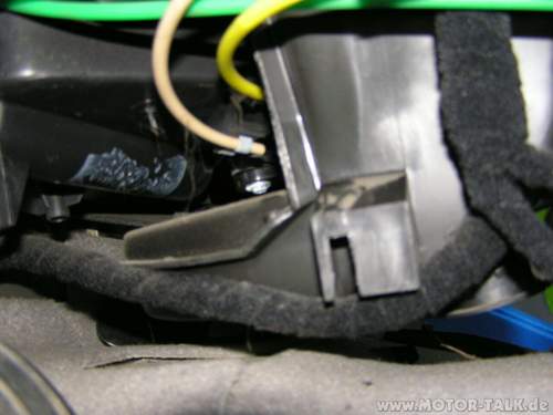

Hier sind noch Fotos vom Verlauf der 3 Bowdenzüge (weiß, gelb u.grün) im Fußraum.

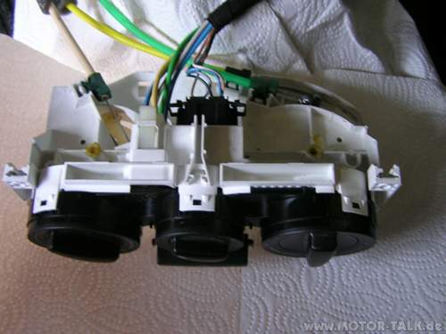

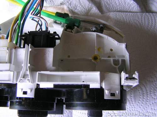

Gehe in der Reihenfolge der unten stehenden Bilder vor. Also vorerst noch NICHT die komplette Mittelkonsole ausbauen!
Auf dem Bild 3 zeigt der rote Pfeil wonin Du sehen musst. Evtl. musst Du noch einen Taschenspiegel verwenden. Dann am Stellknopf für die Lüftungsverteilung drehen und beobachten, ob sich die Bowdenzüge bewegen.
Auf dem Bild 4 habe ich markiert, welche Teile, die den Bowdenzug halten sollen, gerne abbrechen.
Momentan bin ich mir nicht mehr sicher, ob der grüne- oder gelbe Zug für die Lüftungsverstellung ist.
